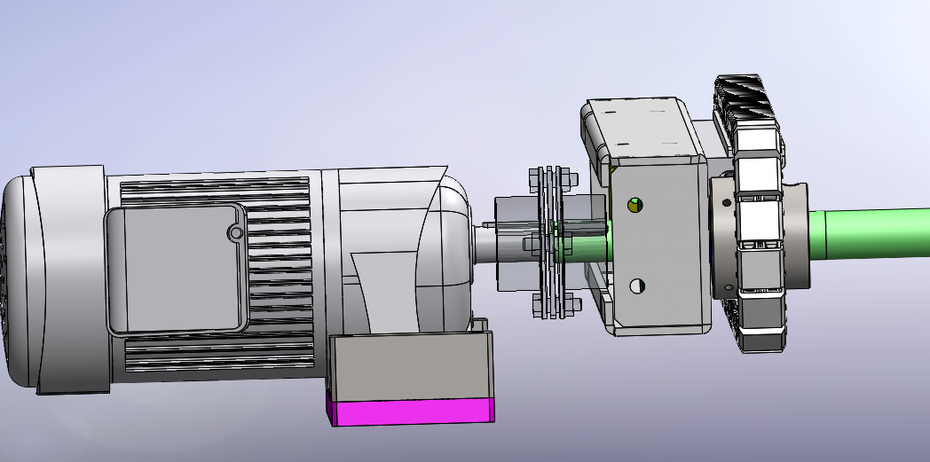

请问各位大侠,安装完之后可以设计个检具测两个轴的同轴度吗?

发表于 2018-11-23 20:41:43 | 显示全部楼层
在一个轴上边增加一个表座,打表另一个轴,旋转,表座轴,看表读数即可
发表于 2018-11-23 22:22:09 | 显示全部楼层
联轴器安装完成之后,用千分表打联轴器两边的连接件,看看偏差多少
发表于 2018-11-24 15:14:02 | 显示全部楼层
不好弄,只能选容差度更好的联轴器种类,要吗改结构电机改成端面固定的,两面直口保证同心。
发表于 2018-11-24 22:16:28 | 显示全部楼层
检具不太好测,主要是误差体现不出有多大?
 楼主| 发表于 2018-11-27 14:17:12 | 显示全部楼层
需要保证同轴度为0.05以内可以不
发表于 2018-11-27 15:03:53 | 显示全部楼层
小南瓜1234 发表于 2018-11-27 14:17
需要保证同轴度为0.05以内可以不
精度不低,可是还要看是不是弹性联轴器。
发表于 2018-11-27 16:20:37 | 显示全部楼层
最好是安装时打表 像您这台设备 很难做安装后的检具 量具和量仪还是很多的
发表于 2018-11-27 16:49:44 | 显示全部楼层
没有好的办法,精度很高的话只能靠加工精度保证。分开测不准。
