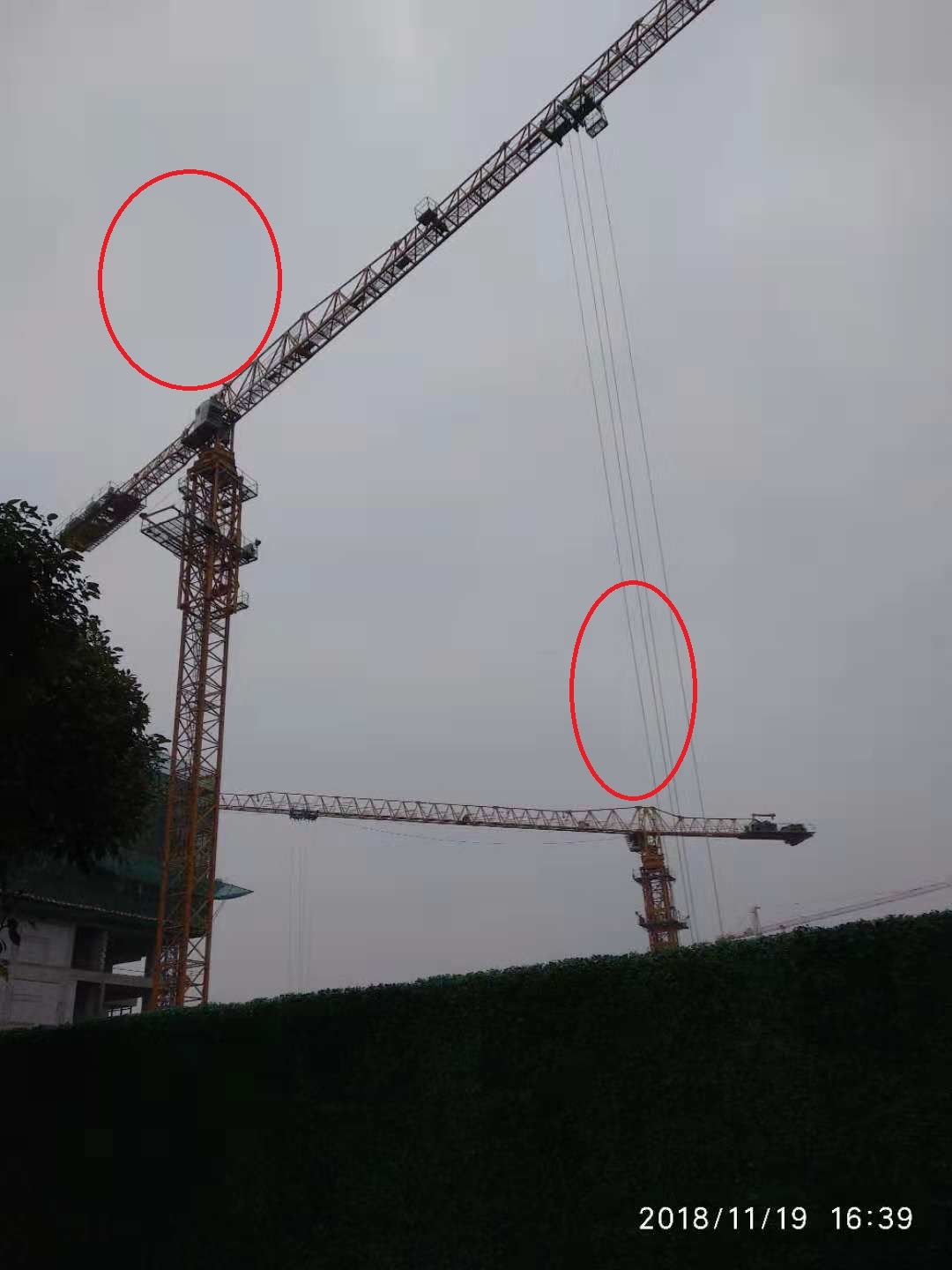

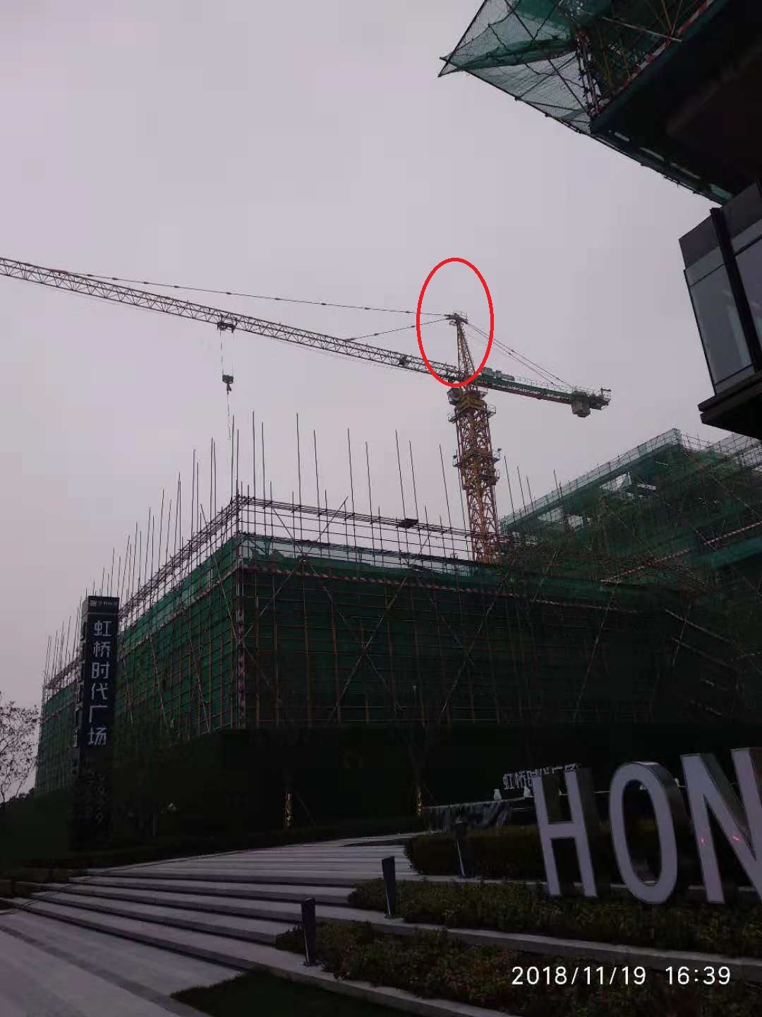

以前看到的塔吊都有个“尖”,现在怎么没有了?

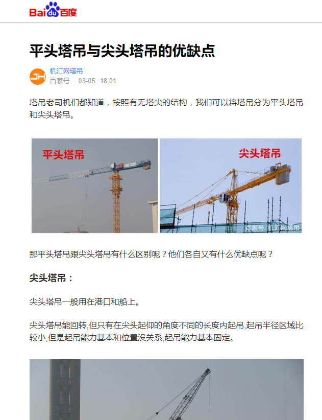

发表于 2018-11-21 11:29:42 | 显示全部楼层
百度一下
发表于 2018-11-21 13:59:43 | 显示全部楼层
有尖的应该是和斜拉桥一样的道理,提高梁的刚性,但是安装起来也相对麻烦些,梁刚性好,特别是造房子用的可能吊重不大,用的时间不长,所以省掉安装时间吧

发表于 2018-11-21 20:29:54 | 显示全部楼层
会产生较大的阻力,对塔吊不安全!
