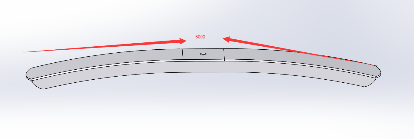

铁件想改成注塑件
发表于 2018-11-20 09:09:21 | 显示全部楼层 |阅读模式

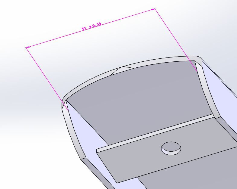

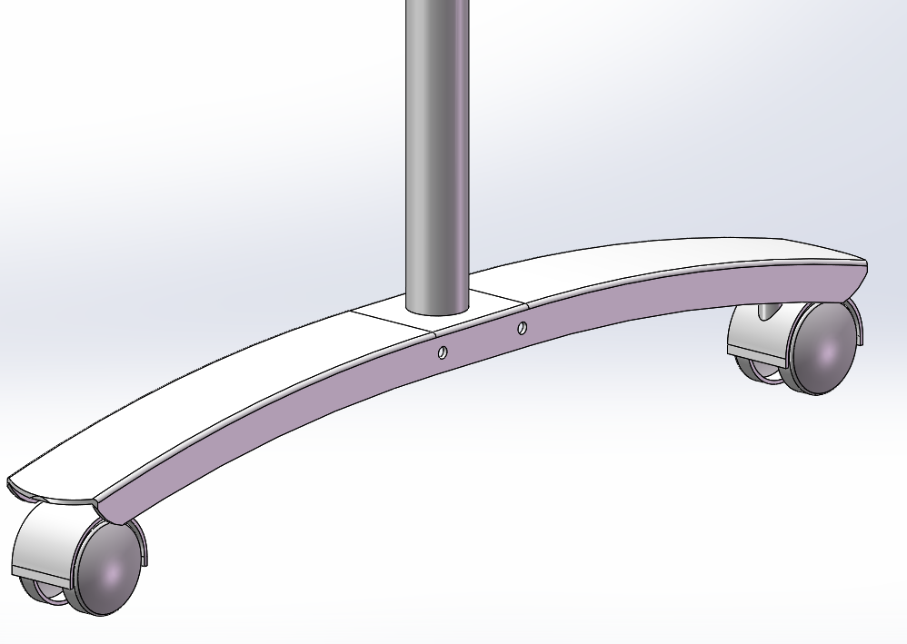

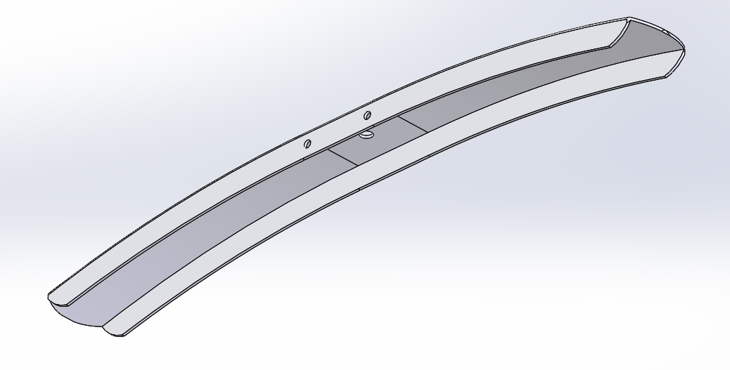

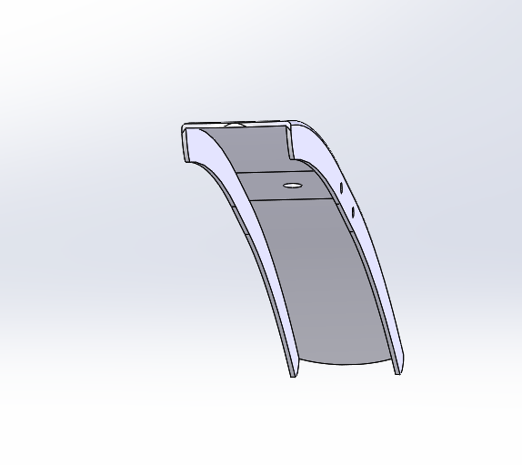

请大神指点

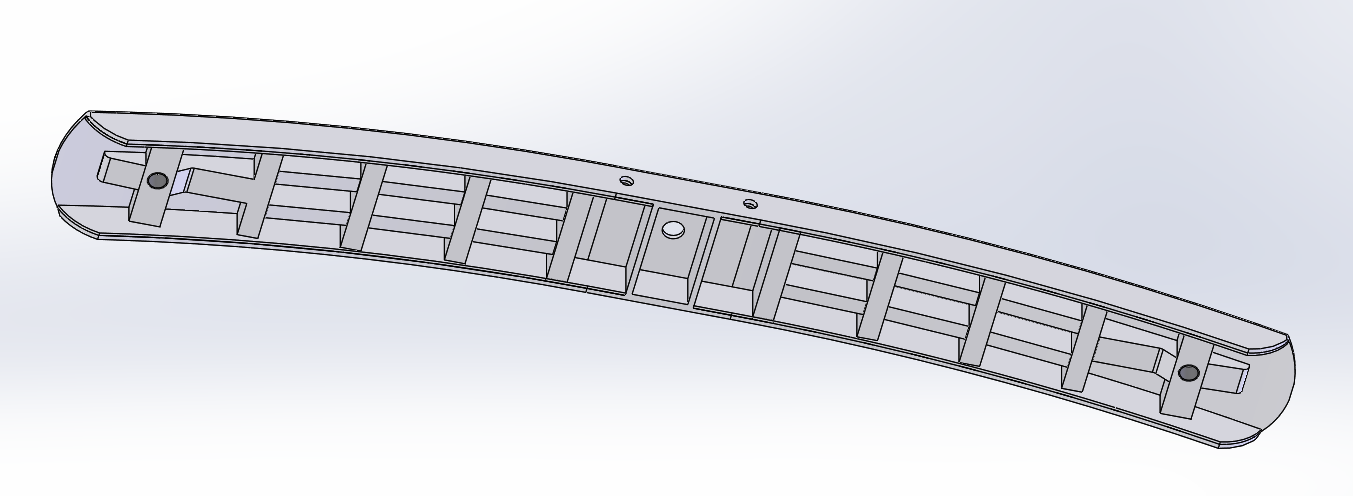

 楼主| 发表于 2018-11-20 09:11:35 | 显示全部楼层
自己改的
6米长,你怎么注塑啊? 加强筋需要优化一下,不要太厚,可以多一些,设计好后,做个手板在分析一下。  发表于 2018-11-20 09:28
发表于 2018-11-20 09:28:08 | 显示全部楼层
要求和尺寸不知道,但看起来不协调,肉厚的地方容易缩水,外观会难看

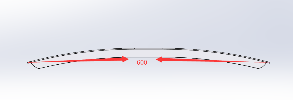

 楼主| 发表于 2018-11-20 09:40:42 | 显示全部楼层
600写错了
 楼主| 发表于 2018-11-20 09:46:33 | 显示全部楼层
尺寸
 楼主| 发表于 2018-11-20 09:47:40 | 显示全部楼层
请大神指点下
发表于 2018-11-20 10:13:52 | 显示全部楼层
为什么要改呢?
发表于 2018-11-20 10:24:26 | 显示全部楼层
这种塑料件是可以做,一般用尼龙会比较合适,一出二效益会好点,进胶口一件应该要两个,可以降低射胶的要求,具体要看你的外观要求。另外你的结构应该有些问题,会在中间开孔的地方易出现断裂。
发表于 2018-11-20 10:31:06 | 显示全部楼层
承重多少?一机2pcs?想降低成本,还是减重?
 楼主| 发表于 2018-11-20 10:33:26 | 显示全部楼层
现在环保查的严 原先铁件后续表面处理受影响 所以才想到改变材质
