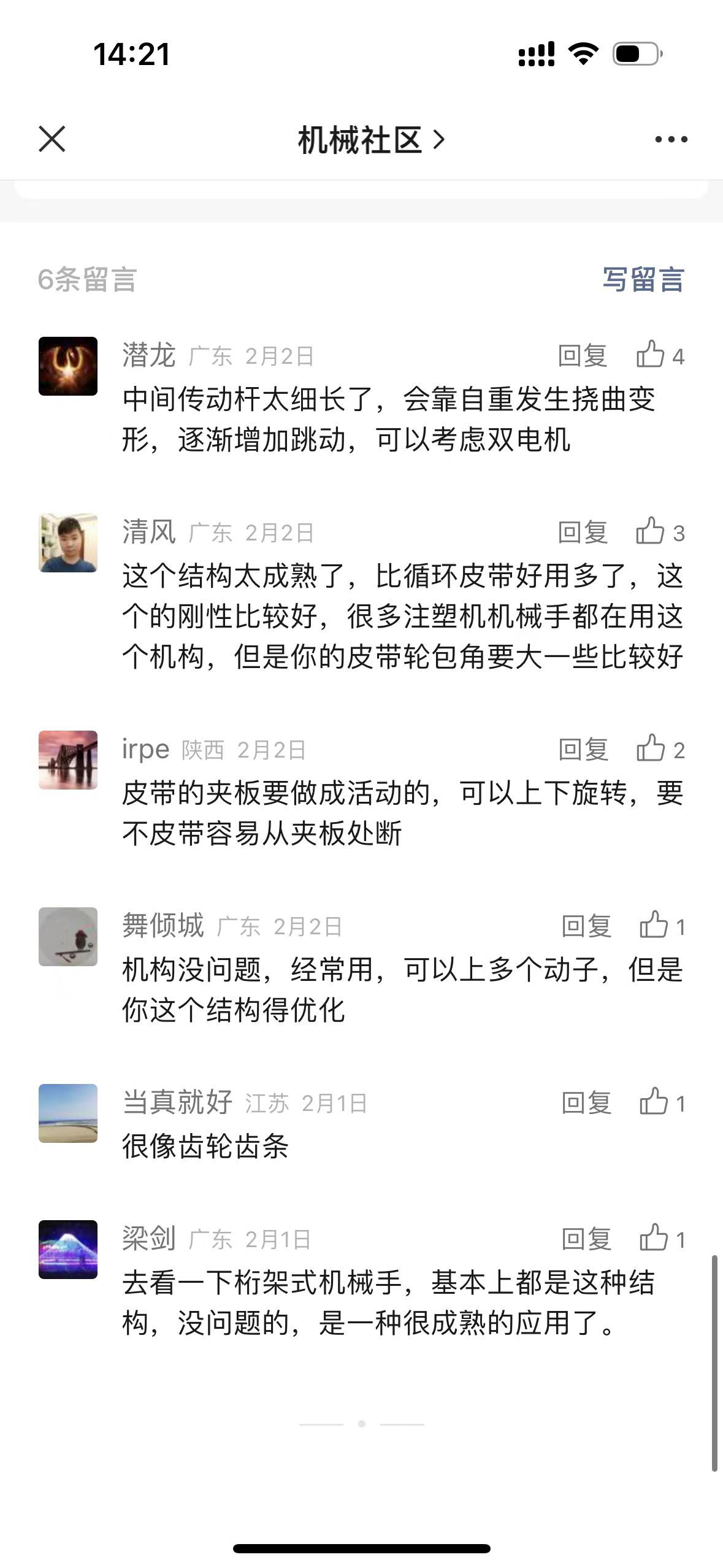

桁架动力机构求教!
发表于 2021-5-13 11:28:31 | 显示全部楼层
可行的
发表于 2022-4-22 11:12:15 | 显示全部楼层
同步带当齿条用,会不会打滑
