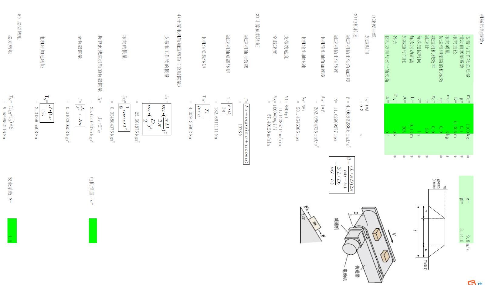

求大神帮助需要多大的扭矩
 楼主| 发表于 2018-11-19 20:27:58 | 显示全部楼层
体元主人JX 发表于 2018-11-19 19:09
有没有计算公式,求各位大神帮帮忙
你说的有道理!我能把链轮的直径缩小到0.305米,因为我的模具高度是80mm,链轮轴的直径是50mm,能不能再帮我算下所需要 的扭矩是多少,用什么公式,谢谢了
 楼主| 发表于 2018-11-19 20:44:27 | 显示全部楼层
你说的有道理!我可以把链轮的直径缩小到305.42mm,因为模具的高度是80mm,直径是75mm。链轴的直径是50mm,不能再小了。能不能再给算一下所 需要 的扭矩
 楼主| 发表于 2018-11-19 20:55:28 | 显示全部楼层
苦海无边123 发表于 2018-11-19 19:27
条件:1100kg,摩擦系数0.1,链轮直径0.34m,加、减速时间0.3s,最大速度设为11.15m/min(满足1s走0.13m ...
我的回复你看到了吗?我回复的内容我怎么看不到,没事就问一下。你看到就好
发表于 2018-11-20 11:25:56 | 显示全部楼层
减速比
马达扭矩
100
5N·m
80
6N·m
60
8N·m
50
10N·m
40
12N·m
30
16N·m
20
24N·m
不建议用伺服马达,你这个工况完全体现不出伺服的优势,还贵;
你找找步进马达的厂商吧,我对步进不是特别了解;
上面的你可以参考,也可以找厂商验算一下,公式在下面:
