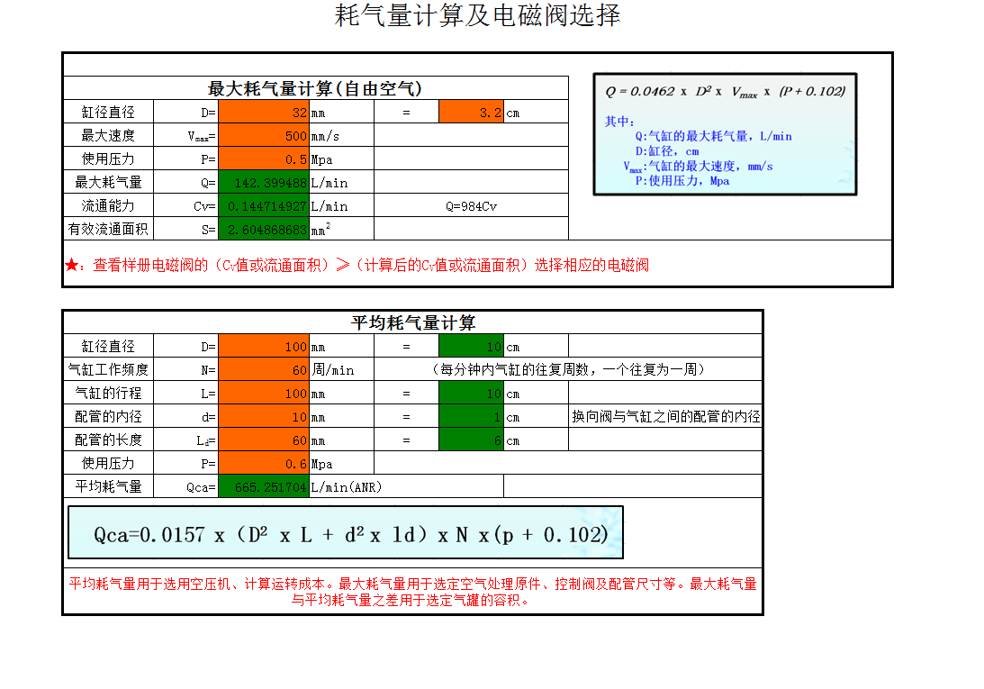

发表于 2018-11-28 16:48:53 | 显示全部楼层
用CKD的软件可以计算的
