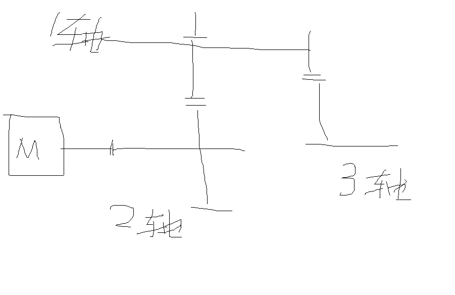

是不是正常功率的计算+转动惯量啊?????
比如这3根轴和齿轮,他们的转动惯量要算么
 楼主| 发表于 2018-11-19 10:27:52 | 显示全部楼层
因为我要最后要实现的转动的负载很小,一根手指都能推动
发表于 2018-11-19 10:53:51 | 显示全部楼层
普通电机就没必要算 惯量了吧
发表于 2018-11-19 11:22:16 | 显示全部楼层
算惯量一般和加减速有关系,对启动和刹车快慢要求不高可以不考虑
发表于 2018-11-19 12:48:25 | 显示全部楼层
对负载的加减速控制和调速精度有要求吗?如果只是驱动后边负载,就计算下功率,并核算转矩就可以了。
后面负载太小,太小  发表于 2018-11-19 14:49
发表于 2018-11-19 14:38:35 | 显示全部楼层
如果不要求快速响应,理论上马达扭矩能克服系统摩擦力,就能转动。
发表于 2018-11-19 19:28:26 | 显示全部楼层
肯定是要计算的,因为后期惯量不匹配容易旋转不正常。
