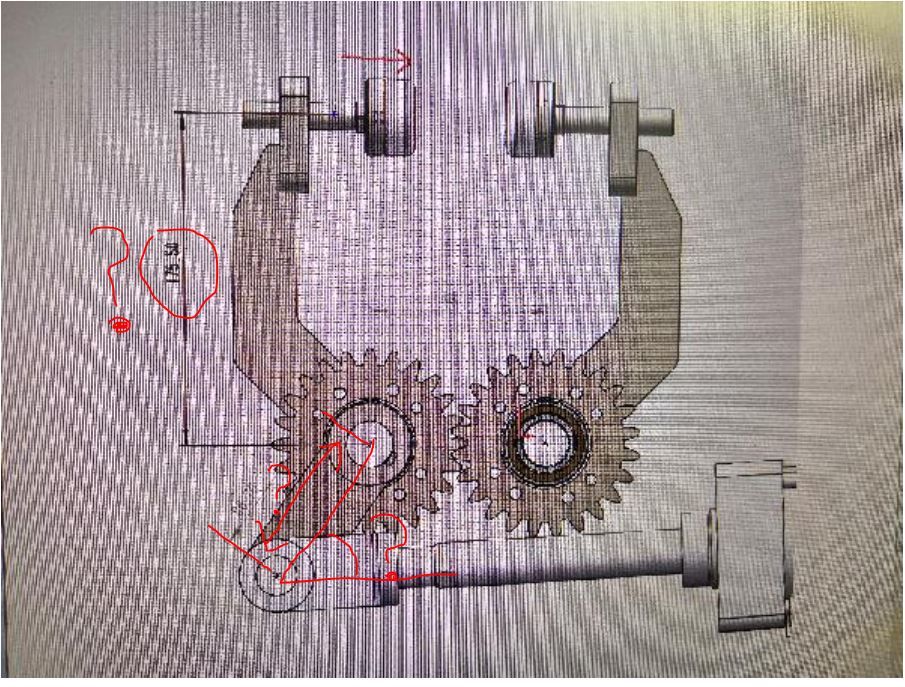

请看图片,气缸的推力是10000N,齿轮分度圆直径96,请问这个摆臂的推力是多少?请给计算公式谢谢。另外两边的摆臂是不是推力一样大的。
 楼主| 发表于 2018-11-18 15:45:15 | 显示全部楼层
两个齿轮中心是旋转点,气缸连接的摆臂长86,大摆臂是175.5

差图片里问号的三个参数
 楼主| 发表于 2018-11-18 16:05:35 | 显示全部楼层
|苦海无边123发表于 11-18 15:50<img src="http://www.cmiw.cn/data/attachment/forum/201811/18/154942nh9r90s1rq0re0q9.jpg" border="0" alt=""><br>
差图片里问号的三个参数<br>
长臂175.5,短臂86,角度52
5楼正确。不过数值套错了。 10000N的话,公式为10000*(86*sin52°)/175.5/2  发表于 2018-11-19 14:26
发表于 2018-11-18 16:44:48 | 显示全部楼层
首先气缸的推力是根据负载的,当然会有个最大值。如果是10000N,摆杆推力为1000*(86*sin52°)/175.5/2

 楼主| 发表于 2018-11-18 18:58:40 | 显示全部楼层
|黄工baba发表于 11-18 16:44首先气缸的推力是根据负载的,当然会有个最大值。如果是10000N,摆杆推力为1000*(86*sin52°)/175.5/2
请问后面的除于2是什么意思。
发表于 2018-11-18 19:56:20 | 显示全部楼层
我怎么觉得是86*cos52°呢?
发表于 2018-11-18 19:57:57 | 显示全部楼层
kuankuansure 发表于 2018-11-18 18:58
请问后面的除于2是什么意思。
除以2是因为气缸推力产生的扭矩推动一对齿轮旋转产生了2个大摆臂的推力。这两个大摆臂的推力是一样大的。气缸活塞杆伸出时,推动左边的齿轮旋转,左边的齿轮带动右边的齿轮旋转。在气缸活塞杆推动小臂旋转多少度,两个大摆臂也旋转多少度。
