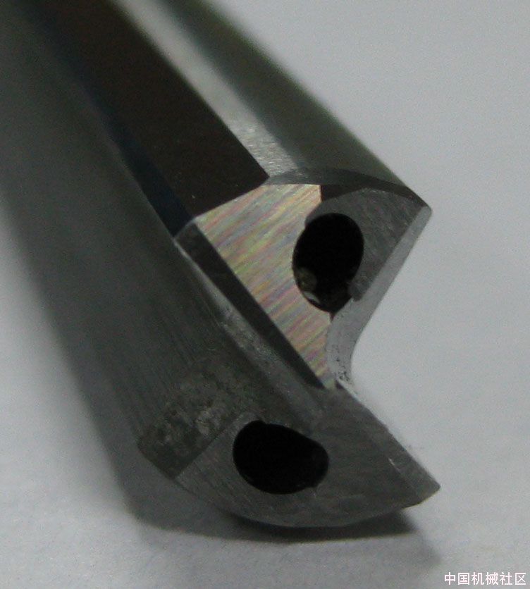

发表于 2008-9-12 23:40:06 | 显示全部楼层
楼主的刀具能上个照片吗?
发表于 2008-9-13 16:26:04 | 显示全部楼层
8豪米的双刃,你用CAD模拟一下排屑空间还有多大?
 楼主| 发表于 2008-9-17 11:52:26 | 显示全部楼层
附双刃刀头图,觉得没有分屑槽是不对的。; {: S! L; v4 n" x: Q
现在改用单刃,效果还可以,效率不必双刃差。
