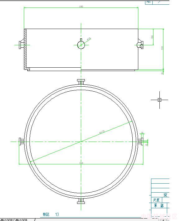

发表于 2008-9-8 17:48:57 | 显示全部楼层 |阅读模式

没明白你的意思,从图纸看,料筐底部已经是漏的了?
发表于 2008-9-9 11:32:08 | 显示全部楼层
建议楼主在发此类求助帖时,直接上图片(屏幕截图) ,下载cad图很麻烦
看了一下好像是处理大的园形工件,应该不是很难的!

发表于 2008-9-9 17:13:14 | 显示全部楼层
很简单,给你两个翻箱机参考一下,自己画个锁紧就可以了。 料箱翻转机 .dwg (352.8 KB, 下载次数: 446)

发表于 2008-9-9 17:23:23 | 显示全部楼层
在翻转臂上作夹紧机构,或者做一个钩子,由气缸带动,锁住料框的耳子,一翻就可以了,
