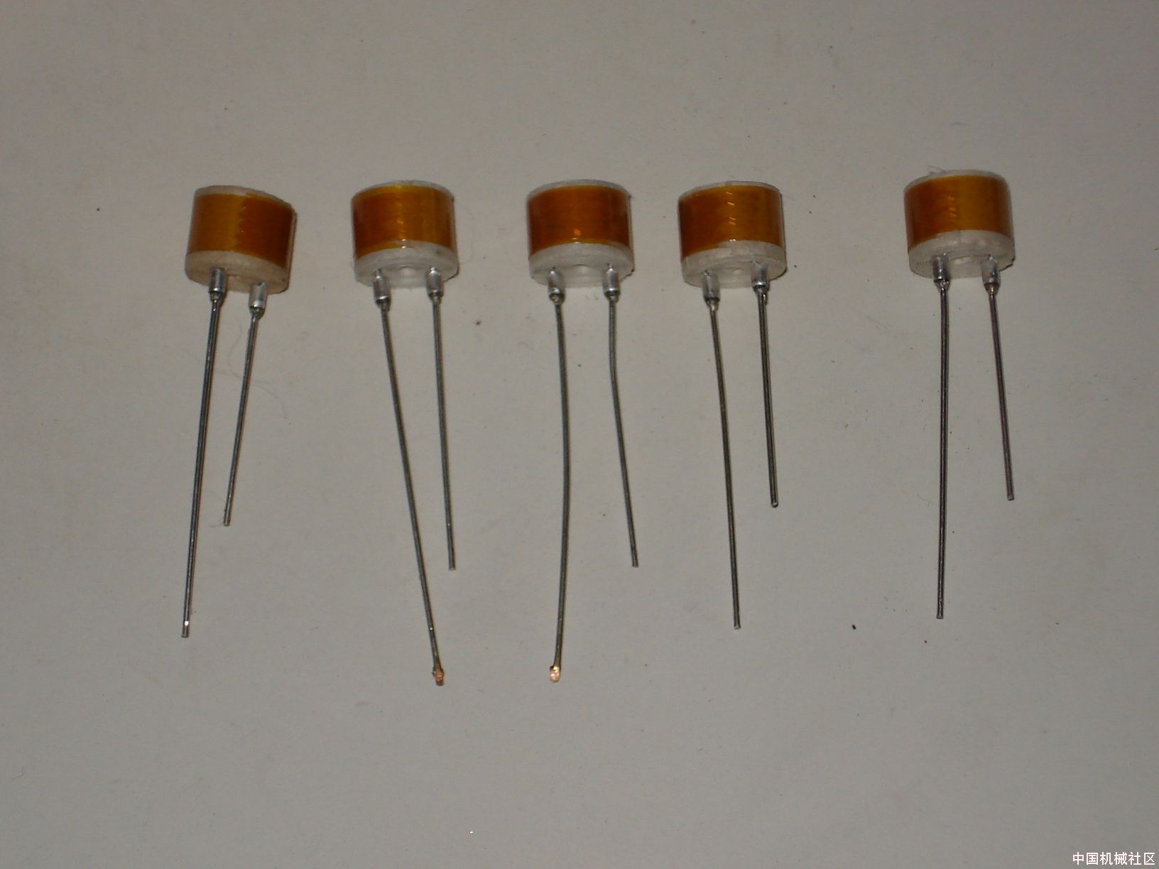

大狭们,求教。
正在做电容引线自动点焊机。电容卷芯成型后有引线弯曲和不直的现象,如下图。图中引线线径0.6mm,长度35mm,材质为铜线。在焊接前需要对不直的引线(主要对长的那根引线)整形成直线或接近直线,整形速度为1.5到2颗/秒。看各位大狭有何好的方案,多指教。多谢!

发表于 2008-8-29 19:39:00 | 显示全部楼层
我见到过类似产品的理脚过程,大多是分两步,在两个工位完成,一个工位通过拨针或夹板先整理在两针脚所在平面内的变形,下一个工位对垂直面内的变形进行整理,这样实现起来较简单。
发表于 2008-9-7 01:04:30 | 显示全部楼层
速度的要求很高啊。
肯定是要分多个工位整脚的。这个行业的机器很成熟了的。

发表于 2008-9-9 16:59:49 | 显示全部楼层
回复 5# 自动机 的帖子
已经有这样校正的了,特别适合电容器自动化装配上,你按照三楼说的做就是了,没什么问题的。

 楼主| 发表于 2008-9-9 20:35:45 | 显示全部楼层
非常感谢各位,尤其是害虫网友提供的参考资料。我目前的设计是用一个工位实现X、Y方向的整形,而不用两个工位,因为这台机器不考虑用分度盘,而直接是两路供料,直接焊接。
发表于 2008-9-9 21:16:38 | 显示全部楼层
一个工位也能实现,就是机构稍微复杂点。
