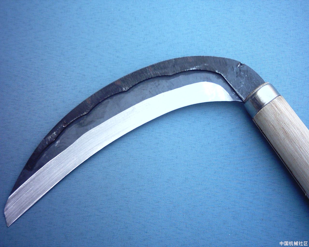

我是专业生产镰刀的厂家,我有一款产品材料是复合钢(T8+Q235),这款镰刀是要在淬火后在刨床上把镰刀口刨宽一点的。这是出口到日本的产品。日本的样品表面很光洁,但是我们加工产品出来后和日本的样品相差很大的。但是我偶尔也能磨出这种效果的。只是非常容易爆刀口。烦呀,我用200*20的哈二的白钢刀在线切割上割了20*20的三角形刀,开磨,如果状态好的话一天只要磨掉一个刀头,如果状态不好的话。。。。。。。
附产品图
附产品图

专家们能帮我看看这种白钢刀的刀头有没有磨刀机好磨的。
每次磨这刀都掌握不好刀的角度,后角的角度,排屑槽的圆弧。附图
 楼主| 发表于 2008-8-24 20:13:33 | 显示全部楼层
附图
以下是刨出的卷花,线切割加工出的刀头

掌握不好刀的角度 这样本的刀磨料应该是成型磨料吧,而且是夹具辅助的
发表于 2008-9-8 19:16:47 | 显示全部楼层
直接磨不行吗???
