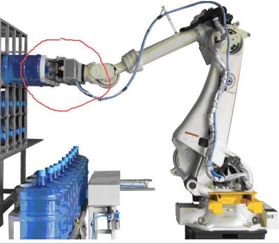

群里的大神们哪位做过桶装水机器人夹具,水桶是横向装载的如图!有了解的麻烦给小弟说说呗
桶装水码垛机器人夹具
桶装水码垛机器人夹具

机器人是标准设备,只需要选好载重能力和工作范围,重点是设计夹具,

至于翻转等动作,只需要示教编程即可

附和向宏先生说一句:
楼主画红圈的部分,完全可以说,跟机器人没关系,可以说是完全独立的单元。
机器人只要听见那个单元说“你可以动了”就动,机器人动完了,可以吭声告诉那个单元你该干你的活儿了,就是这么回事儿。
搞机械,别拿很笼统的事儿来纠结。

水桶夹具抓住桶口的前端即可,建议五个桶抓一次。

是空桶吗,空桶的话夹具随便搞搞好了。
如果是装满水的话建议重新考虑方案,这么大的负载需要非常大的机械手臂。

就一普通夹具,多考虑点安全问题就行,比如突然断气断电不能出问题

这水桶是满的   机器人要50KG级了

机器人选型没有多大问题,我就想知道机器人夹具的机构!谢谢你的回复!!
