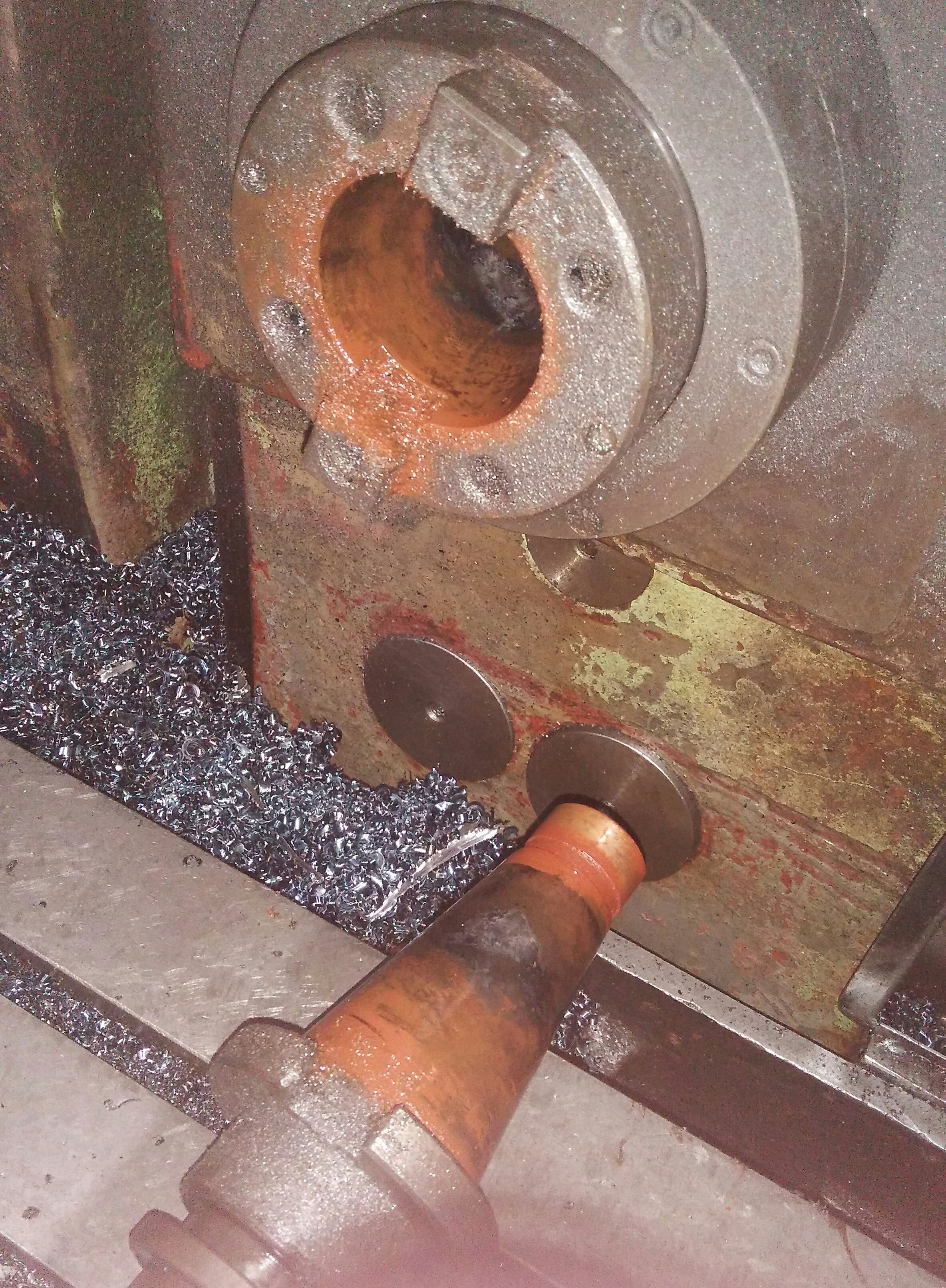

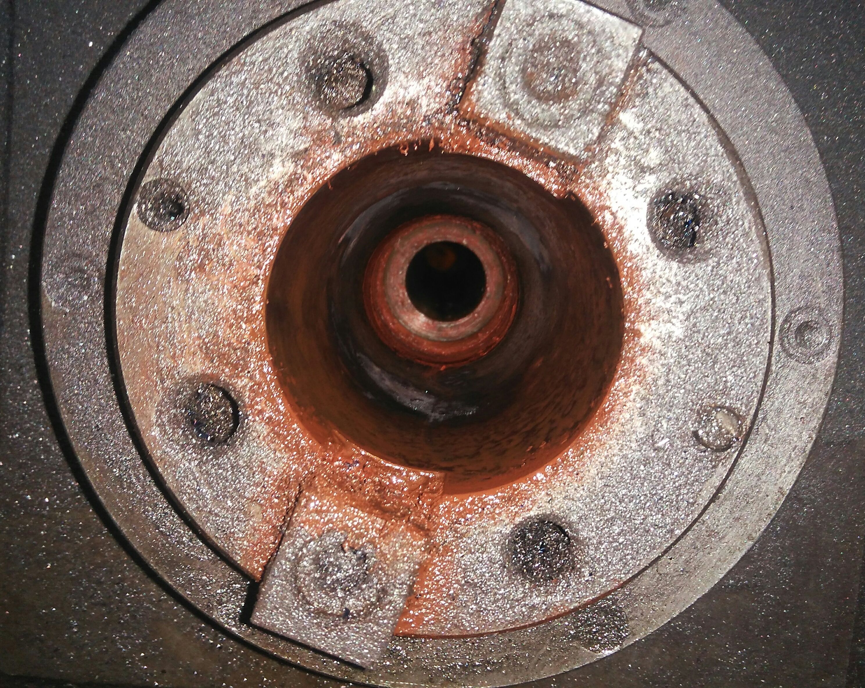

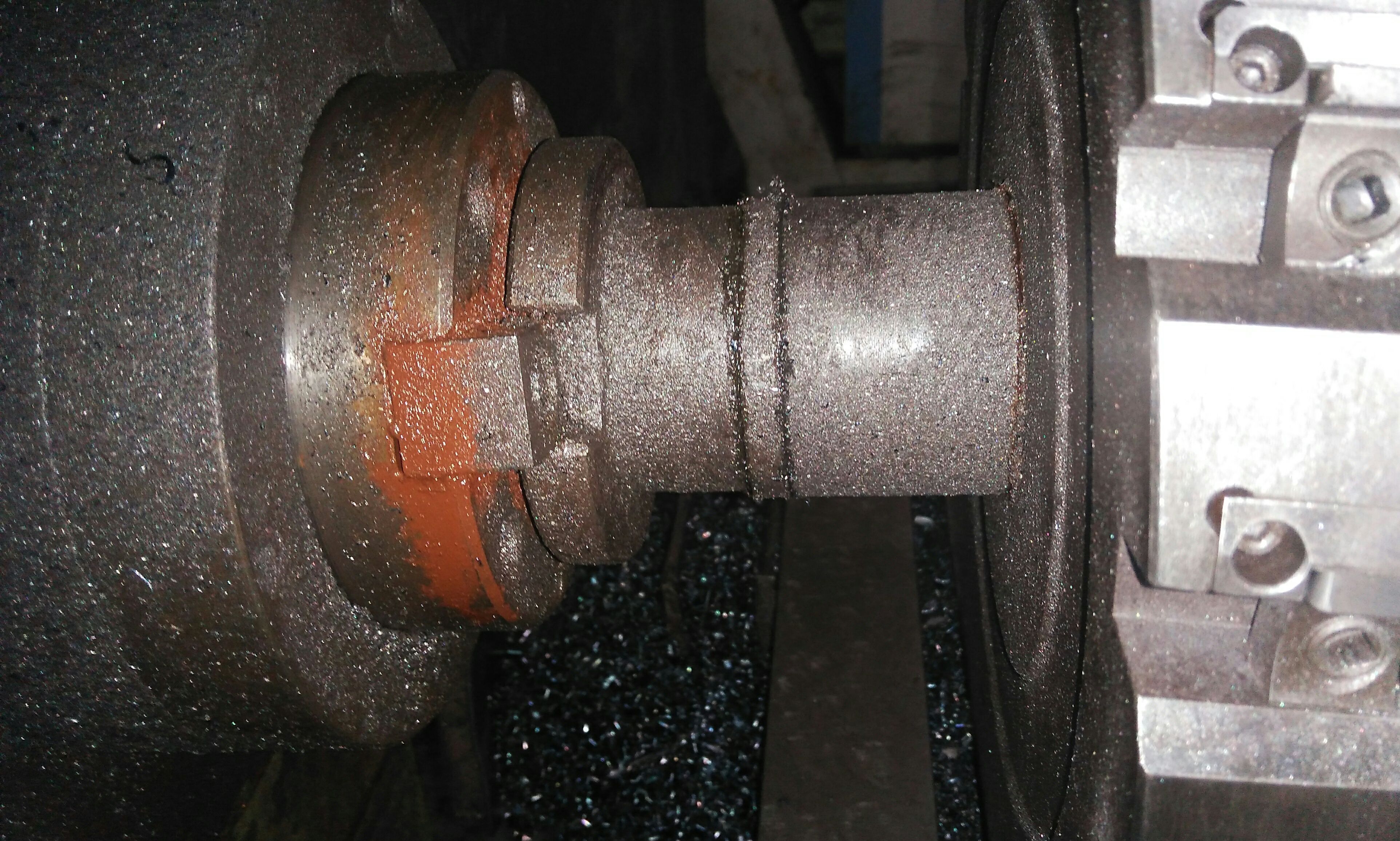

单柱铣,加工余量大。巡检发现主轴锥柄部有红泥出现。& H" y3 w# ^* V, f( }# i! H
要求拆解检查。3 O; r7 g  t9 Z: j, f
结果如图片。0 \# r5 G6 w/ Y. L+ T% n
刀柄和主轴锥面已经是不堪入目。* @; \8 p4 ?+ Y* b8 G0 x
* b9 d2 y8 P; @7 z2 n8 ]记得书上说:微动磨损是指滑动磨擦,移动范围不超过0.1mm的高频振动造成的磨损,一般会有红色油泥状物质产生。
1 ~5 D8 @0 l, y这个是长期微量磨损的结果。
' l/ Q" @  D+ W9 R( b8 k
2 I8 y- S' L3 h5 ?, k" [话锋一转:在立卧加工中心上是频繁换刀的,既使有拉钉没拉紧的产生微量磨损也不会表现出红泥状代谢物,也就容易被忽视。2 c" F  i- Z. J9 y0 v* o0 I
7 a: Y' J  @- j大家对系统刚性有什么认识和见解,还请详述为感!

发表于 2018-11-15 08:06:44 | 显示全部楼层
锥孔、轴锈蚀严重配合不好,受力后自然会产生振动了。
发表于 2018-11-15 08:55:12 | 显示全部楼层
感觉键槽侧面接触磨损不明显。倾向于锥面配合不好,进水锈蚀6 W9 x% x9 ?9 |2 l' a

刚性对应的是弹性变形,过程中的异常不容易发展,所以往往加工精度达不到时,往往不容易被查出来。
