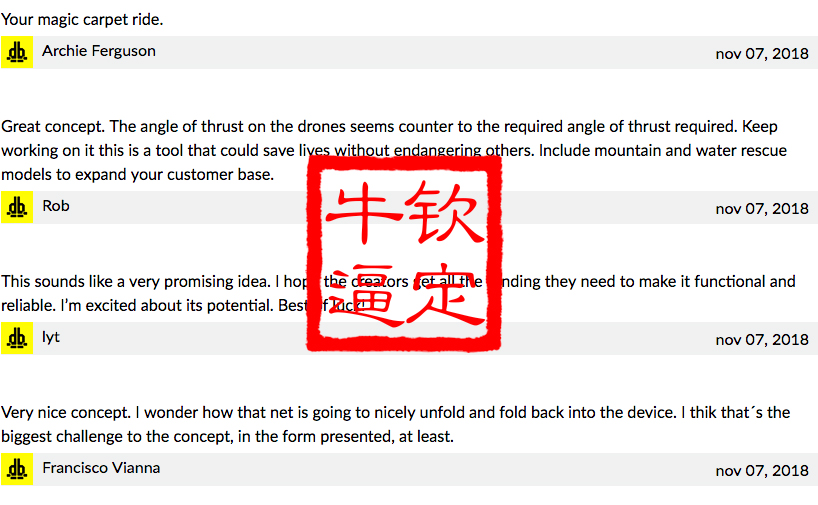

* W& P  p3 Y' ~+ L; f  @* @也引起了很多国外网友的兴趣,高呼牛逼:
2 \$ d- ]7 k: t0 m, L6 i- ~  [/ z: m# O9 ], ?' B/ T
4.jpg ) B0 w  H8 `' `$ ^  p
! n% i2 _9 S% d, f
注:恭喜这六名学生了!
