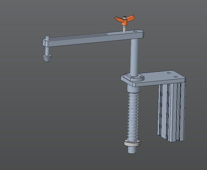

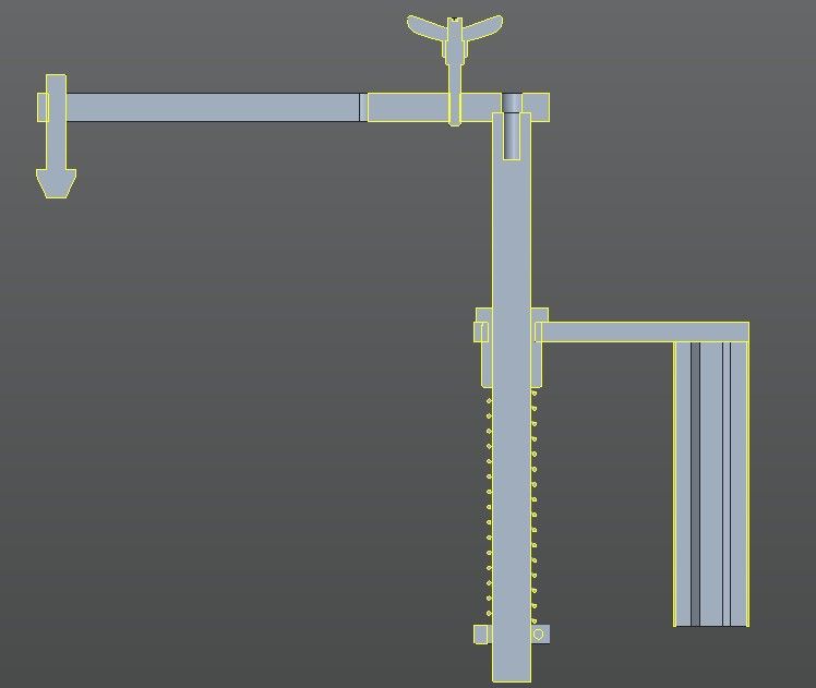

如图,型材作为底座锁在机架上,用来压紧产品,同时也不影响放料。现在旋转臂很长,另外连接板做的也比较长,哪位大神能帮我受力分析下,越详细越好,最好弹簧选型也能说下,看了一些资料,总感觉抓不住重点,不知道从哪下手

你的弹簧用处何在?
发表于 2018-11-13 19:14:02 | 显示全部楼层
型材连接板有问题吧,力矩最大的地方,应该加强并折弯。不知道悬臂头部承受的载荷,只是感觉连接板受力应该在20倍以上,这样肯定不行
 楼主| 发表于 2018-11-13 19:17:45 | 显示全部楼层
去缸活塞泵 发表于 2018-11-13 19:05
你的弹簧用处何在?
中间和型材连接的板是不动的,弹簧处于压缩状态使左上方的压头向下压紧,(压紧下方的产品)
 楼主| 发表于 2018-11-13 19:19:28 | 显示全部楼层
去缸活塞泵 发表于 2018-11-13 19:14
型材连接板有问题吧,力矩最大的地方,应该加强并折弯。不知道悬臂头部承受的载荷,只是感觉连接板受力应该 ...
悬臂头部只有一个压头,重量也就一个普通的M10的螺丝那样,能做一个受力分析吗?
你要压紧,知道极限压力值多大吗?  发表于 2018-11-13 19:24
自己量一下尺,算力矩和力臂,目测型材连接处20倍放大,你那样连接也不标准  发表于 2018-11-13 19:23

把这几个零件在图上标出序号。最左边是压紧机构的压头?
 楼主| 发表于 2018-11-14 09:17:25 | 显示全部楼层
是的,和肘夹的一头差不多
