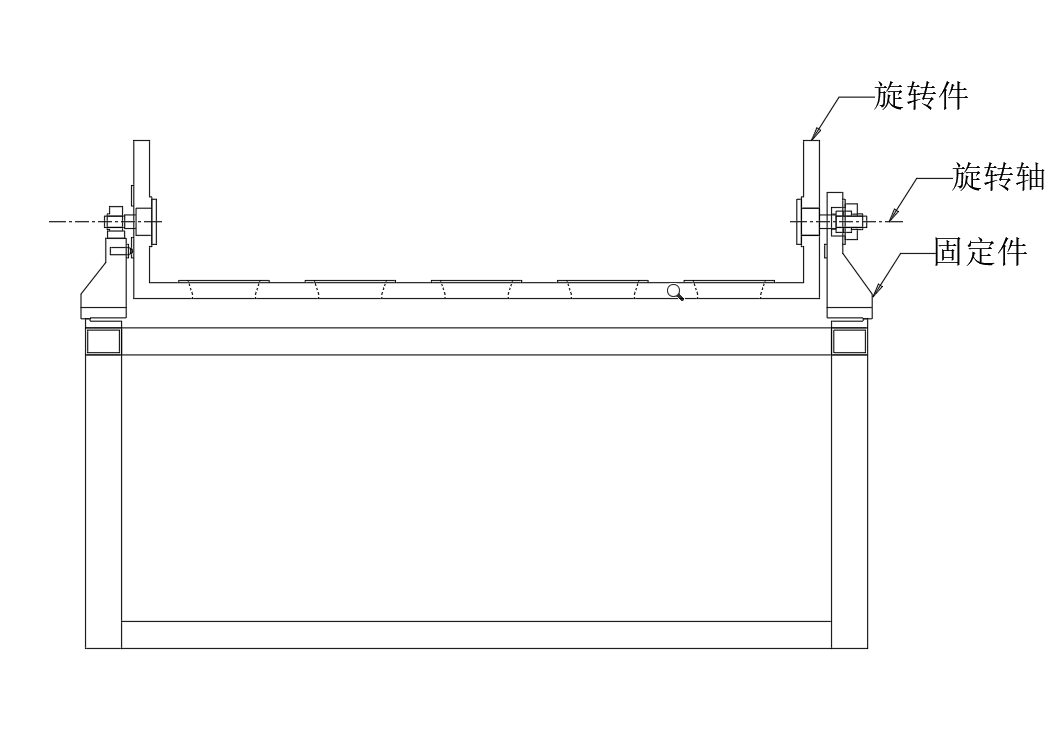

一条流水线,有一个可以旋转的架子,架子前后移动。 电机带动旋转, 旋转角度可调整,现在是想让它转到这个设定的角度后,电机移开架子,架子要保持在这个角度不动,请问有什么办法?电机部分已经设计好,就是这个角度保持很棘手,大神们帮帮忙,因为这个架子在流水线上前后移动,成本要求高,最好不要接电接气在架子上。

 楼主| 发表于 2018-11-13 21:08:42 | 显示全部楼层
中间那个架子要旋转 有电机带动冠状齿轮 插进去带动旋转,现在旋转机构弄好了 就是转动后要固定在转动后的位置弄不好 如果用离合器在架子上,架子又是前后移动的,成本也太高。

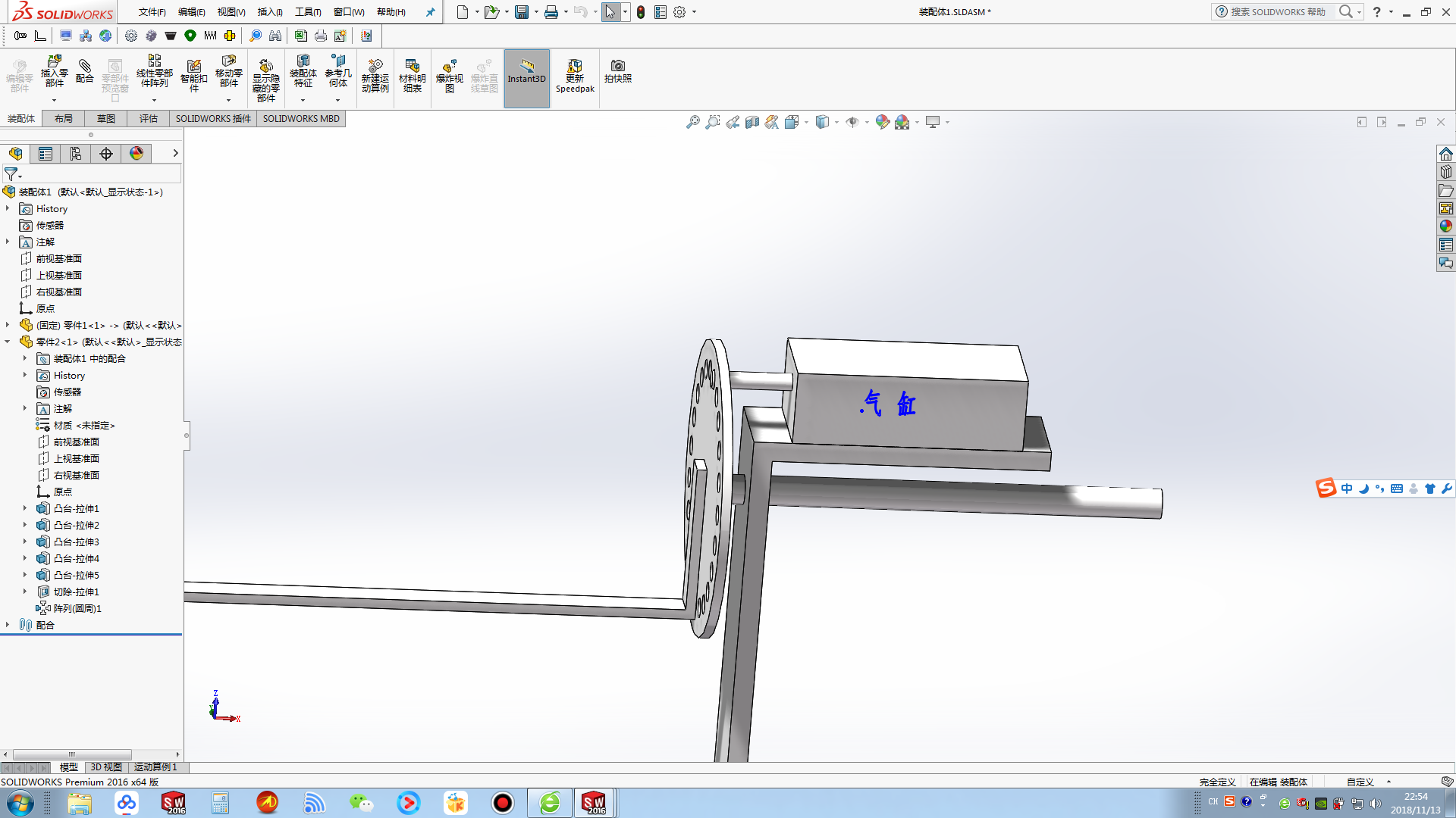

发表于 2018-11-13 22:34:26 | 显示全部楼层
做个圆形法兰样式的圆形工件(零件上边打一圈的孔)固定在旋转件或旋转轴上(可以一起转动),找个气缸与固定件链接,当旋转件转到这个设定的角度后,气缸头伸出进入圆形法兰样式的圆形工件上边的孔内,电机移开架子,架子就保持在这个角度不动。需要运动,收回气缸就行 。       (不知表达怎样。。。)  谢谢!!!
发表于 2018-11-13 22:56:38 | 显示全部楼层
