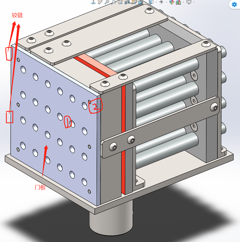

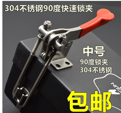

      如图1中,整个设备是一套夹具,由电机带动以1000转的速度转动,整套设备重量15KG,最前面是一块门板,左边铰链固定,右侧需要有一个夹紧装置保证门关上后能够夹紧,原先选的是图二中的快速夹头,但是真正转起来后可能离心力太大直接飞掉了,夹头店家解释这种夹头不适合有振动转动的场合使用,请各大神看下有没有其他夹紧方法,要求能夹紧,并且不松动,其次开门时也能方便打开门,不用太耗时的操作,因为客户对时间有要求

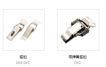

发表于 2018-11-12 15:58:38 | 显示全部楼层
这个跟快速夹没什么区别  发表于 2018-11-12 16:18

1. 螺纹锁紧
http://www.hycn.com/jgsb/
2. 电磁铁吸力,开关,靠电信号控制(像门禁刷卡、按钮开关都行)
其实你想想加工中心用什么夹紧工件就好了,你这个锁住力不会比加工中心大吧

我倒觉得三楼带弹簧的塔扣还比较靠谱,弹簧还能补偿震动

如果夹具体还有转动,要可靠锁紧,最好还是用上下两个螺栓,在门板上上下各开一个横向的腰型槽,门板合上时,用螺母锁紧。
