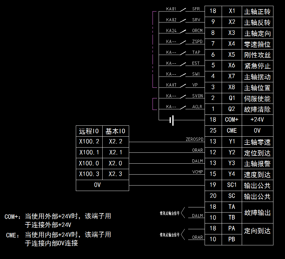

如图片内容所示,请问输入信号和输出信号是通过驱动器传的信号还是通过总线传输的信号5 [+ b6 H2 g/ _7 F; Y' [

应该是总线传输。
请问怎么看出来的  发表于 2018-11-13 11:46
