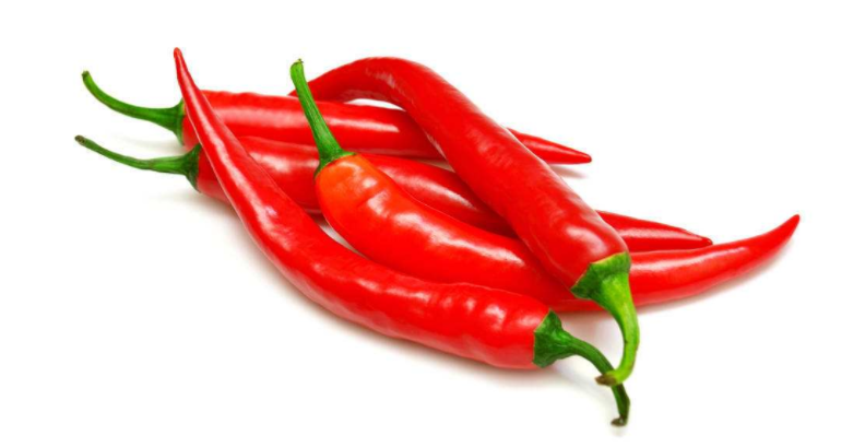

如图所示鲜辣椒,需要将绿色部分全部清除以后速冻和后续深加工,各位大神有什么好的思路和建议?
市场上的辣椒去把机只能切掉辣椒把,辣椒帽无能为力。
用色选和浮选不知道能不能实现有序排列,然后再想办法切掉或者掰掉绿色部分。

直接切除不行么?
发表于 2018-11-12 13:24:46 | 显示全部楼层
能不能做个仿人工方式,一端固定,一定加持后掰断?

光我朋友他们自己一年就要处理1万吨
 楼主| 发表于 2018-11-12 13:56:24 | 显示全部楼层
有这个想法,比如用机器人夹住辣椒,用另一个夹持机构夹住辣椒把,拔掉;技术上貌似可行,但是效率和投入产出是个大问题
发表于 2018-11-12 13:57:02 | 显示全部楼层
浮法应该可行,试验一下漩涡能不能让一头固定朝前,水流里应该是大头朝前的
 楼主| 发表于 2018-11-12 14:00:26 | 显示全部楼层
去市场上随机买几斤辣椒做做试验,如果能有90%以上能方向一致我觉得就可以考虑下一步怎么排列了
