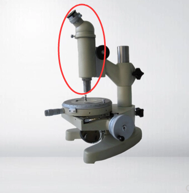

想设计一个夹具一直没有好的方案,论坛有高手希望指点一下 有偿
  这是现有的设备,红圈里面的这个是一个显微镜,但是这个显微镜对我来说没有用,这个我可以把他拆卸下来,拆卸下来换成另外一种显微镜,

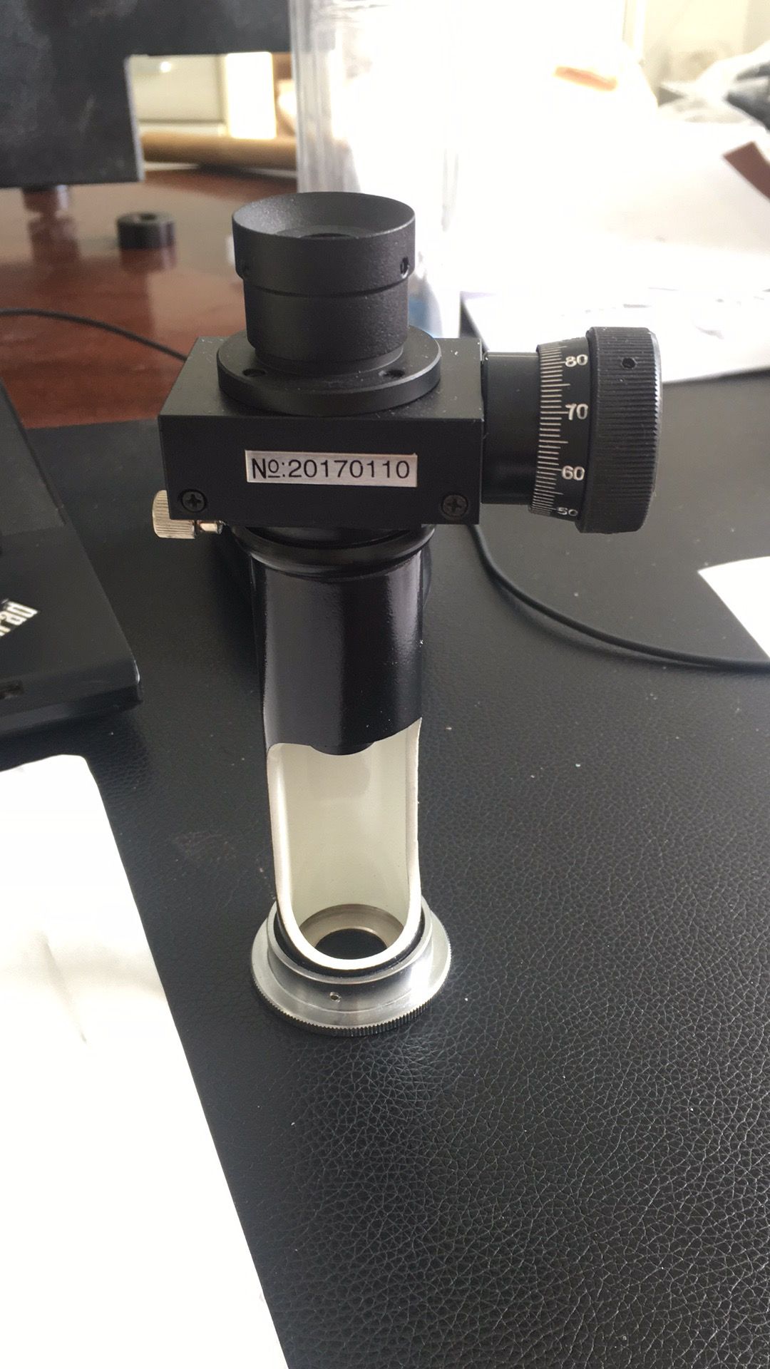

要换的显微镜
要换的显微镜
这是我要替换上去的显微镜,一直想不到好的夹具
这个显微镜要不停的更换,需要方便拆卸,方便安装。
有偿  有偿  有偿  重要的事说三次
发表于 2018-11-10 13:56:01 | 显示全部楼层
夹具需要哪些功能,还是只要夹住显微镜方便拆卸就可以?
 楼主| 发表于 2018-11-10 14:01:15 | 显示全部楼层
只是需要夹住,然后方便拆卸就行
发表于 2018-11-10 14:55:42 | 显示全部楼层
说白了就是一个转接零件,一端抱死你的零件,另一端按照旧零件的结构就完事了
发表于 2018-11-10 15:21:34 | 显示全部楼层
显微镜没用,去掉不就完了吗?改装上干嘛。
 楼主| 发表于 2018-11-10 19:00:42 | 显示全部楼层
我要换另外一种显微镜上去,只是用第一张图上面的机架
 楼主| 发表于 2018-11-10 19:02:03 | 显示全部楼层
思路是对的,但是夹具怎么设计呢,因为我要不停的换显微镜
固定显微镜的地方做成两个半圆,一端装个销钉,可以打开,另一端做点快夹结构就完事,反正那东西又没什么重量  发表于 2018-11-11 10:08
发表于 2018-11-10 20:25:58 | 显示全部楼层
运用加工中心换刀的思维,取件放件必须带柔性关节。
发表于 2018-11-10 20:28:30 | 显示全部楼层
机架保留,可以考虑显微镜与机架连接处设计成快换系统,很多机床上的刀具有快换系统,可以参考一下
发表于 2018-11-11 19:36:53 | 显示全部楼层
这种固定链接方式,米思米配件直接选用。
