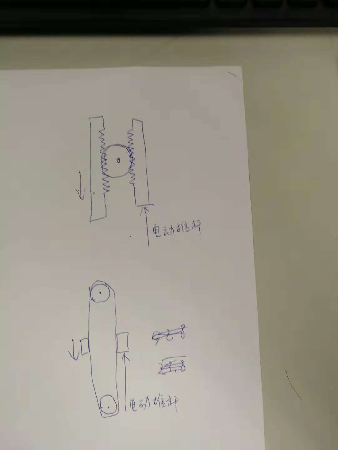

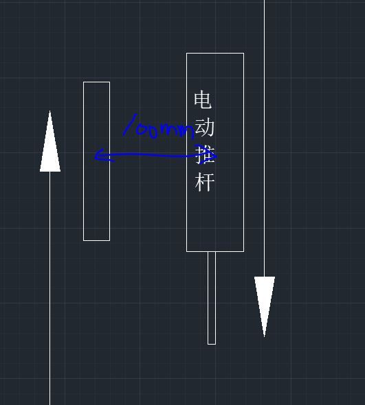

设计一种机构,实现电动推杆向下运动,旁边的平行轴向上运动。
电动推杆向下运动,旁边轴向上运动
电动推杆向下运动,旁边轴向上运动
发表于 2018-11-9 18:21:04 | 显示全部楼层
齿轮齿条,同步带都可以啊!
发表于 2018-11-9 18:27:18 | 显示全部楼层
简单画了个草图。
可以加一个杠杆  发表于 2018-11-10 11:18
发表于 2018-11-9 18:58:37 | 显示全部楼层
电动推杆一个自由度,你再用任何方式再加个自由度就行啊,凸轮机构,齿轮齿条,曲柄滑块,丝杆等等一万种方法都行。
发表于 2018-11-9 20:00:59 | 显示全部楼层
滑轮即可
发表于 2018-11-10 08:18:37 | 显示全部楼层
这个有很多种方法的。
发表于 2018-11-11 15:54:14 | 显示全部楼层
很多机构都可以实现,齿轮齿条容易实现。
发表于 2018-11-11 18:09:33 | 显示全部楼层
最简单的加个杠杆就完事了
