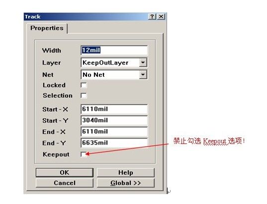

Protel系列、AD系列软件所画的线,不论画在哪一层(包括走线层、Keepout层等),双击打开线的属性,1 s) R2 P( Q& K; X7 a" a3 N1 w
一定不能勾选keepout选项,一旦选中了keepout选项,则这根线无法在gerber文件中生成,导致此线无法生产出来。2 l1 f9 S6 p7 z9 ]* G
1、Protel99se软件为例
, P+ K# C3 r- @5 t, K" r$ t; Q9 m Protel99se软件为例.JPG * p& C8 Z( j: Y
2.Altium Designer软件为例

此点设置很重要,一旦选中了keepout选项,则这根线无法在gerber文件中生成,导致此线无法生产出来情况的。
 楼主| 发表于 2019-3-11 14:21:41 | 显示全部楼层
一定要注意!如果用AD16以上版本软件。这个软件会自动禁止KEEPOUT 层上的元素输出加工外形和孔以及槽的
