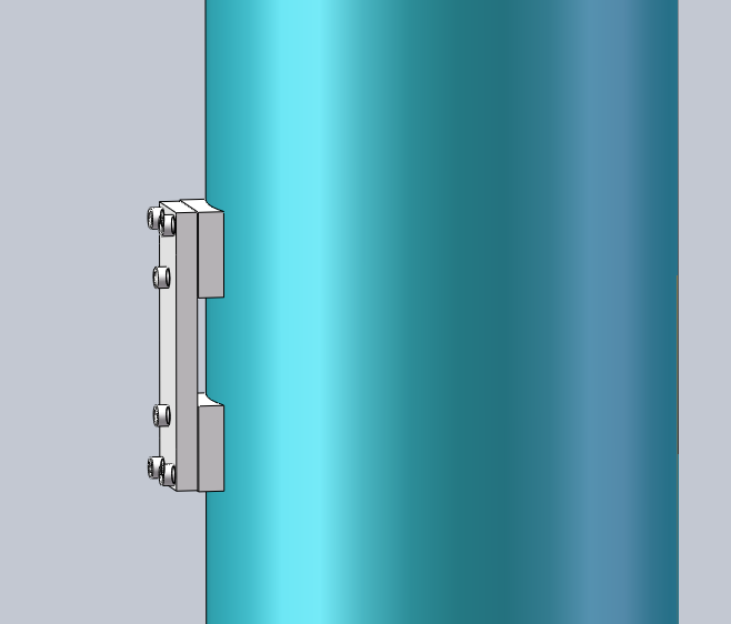

发表于 2018-11-9 08:18:21 | 显示全部楼层 |阅读模式
怎样设计一个焊接夹具,能够把把工装压紧在柱子上,然后定位焊接
发表于 2018-11-9 08:43:13 | 显示全部楼层
抱箍锁紧
发表于 2018-11-9 10:20:27 | 显示全部楼层
类似抱箍
发表于 2018-11-9 11:01:05 | 显示全部楼层
焊接部位不知道
发表于 2018-11-9 11:48:47 | 显示全部楼层
焊哪里,只是需要定位工装么
发表于 2018-11-9 13:29:20 | 显示全部楼层
做焊接工作,焊哪里都不知道,怎么设计呢。
 楼主| 发表于 2018-11-9 17:02:47 | 显示全部楼层
焊接在柱子上啊,柱子上有油漆,先除漆,然后在除漆部位焊接
我明白你要焊接在柱子上,但也要指明焊缝的位置啊。你是要全焊呢,还是部分焊呢?如果是部分焊接,那焊缝位置在哪里呢?这都要在图上标明的啊。焊缝的位置也是很重要的。  发表于 2018-11-10 08:50
 楼主| 发表于 2018-11-9 17:04:35 | 显示全部楼层
紧的时候容易发生圆周运动,位置容易动
发表于 2018-11-10 11:24:53 | 显示全部楼层
用电磁铁固定
发表于 2018-11-10 20:41:52 | 显示全部楼层
你这大圆柱子Z向完全没法定位呀,工艺上估计得做工艺孔才行吧
