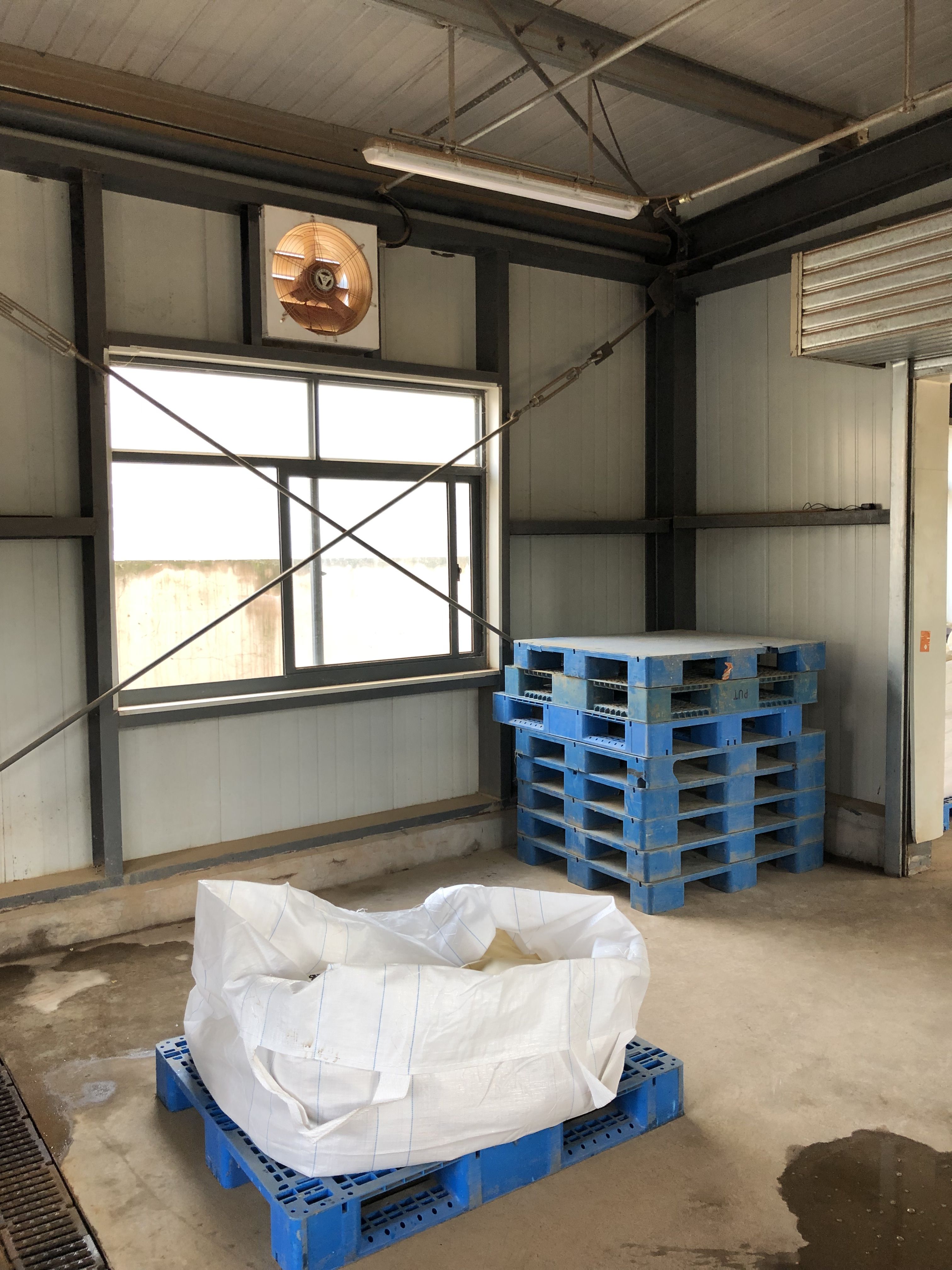

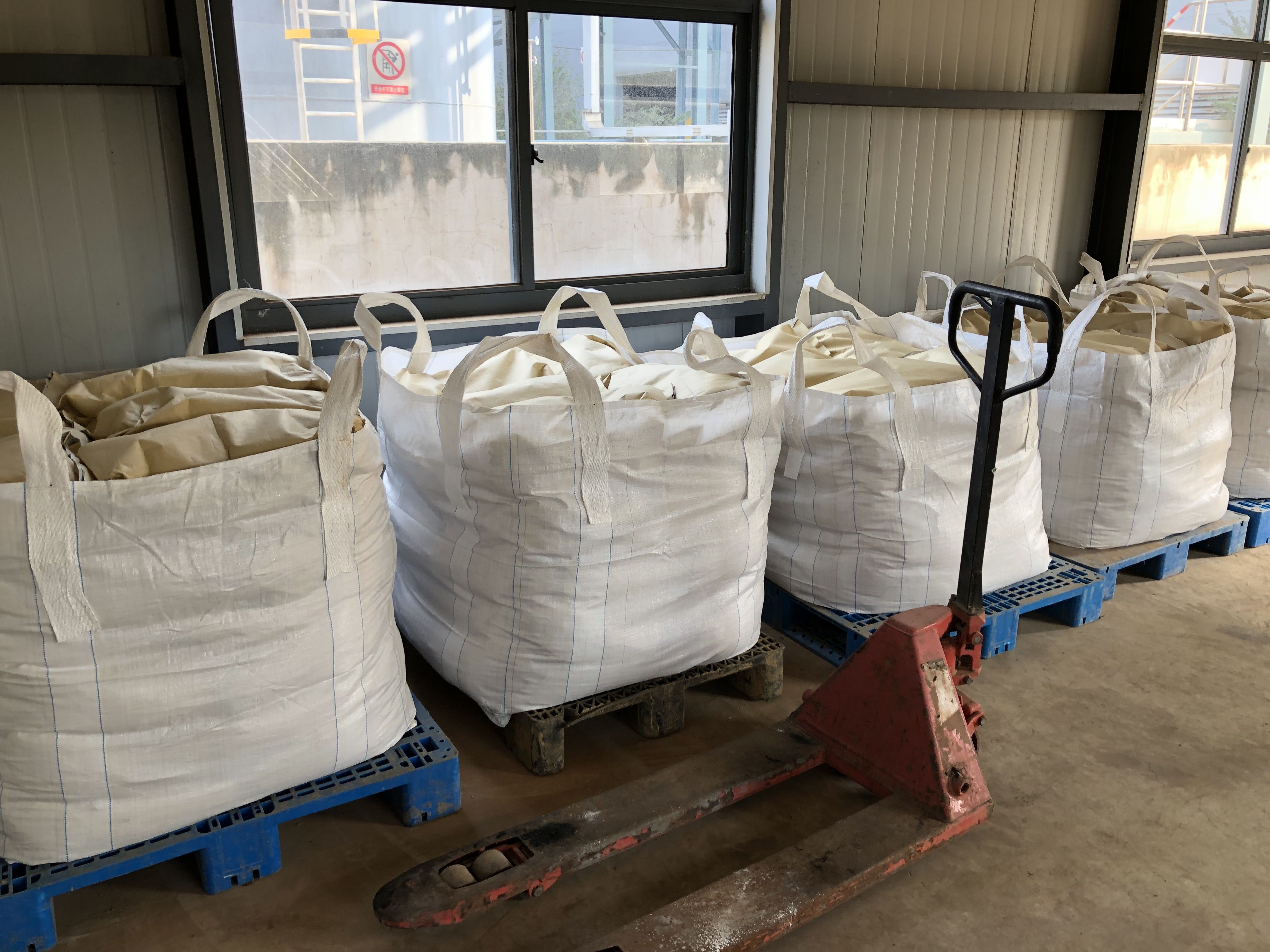

机械臂将小的包装袋码垛到大的集装袋中去,需要一个机构将集装袋撑开,大家有何高见?
集装袋长宽高:900mm*800mm*1200mm

袋的来料状态呢?
我们用过这个袋子,一般是叠起来的  发表于 2018-11-8 16:10

发表于 2018-11-8 17:54:31 | 显示全部楼层
用钢筋做个支架,有挂耳环的勾,装满后取出来
发表于 2018-11-8 18:42:10 | 显示全部楼层
四个倒勾撑开
发表于 2018-11-8 19:59:40 | 显示全部楼层
可以设计一个撑开工装。
发表于 2018-11-8 21:10:40 | 显示全部楼层
能不能设计一个装置先将四个爪伸进袋子,然后张开,再翻转过来,袋子撑开了,口也张开了,只剩下往袋子里盛东西了。
