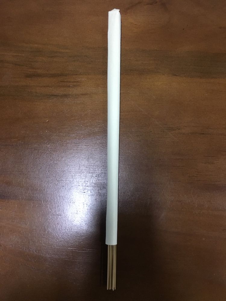

如图所示:用纸卷成圆柱形包裹竹签,一端裸露,一端封闭,竹签单根直径2.5mm,长度300mm,卷成后直径月20mm。哪里有这样的自动包装设备卖,具备计数功能。或者能实现类似功能的设备。
补充内容 (2019-5-16 11:01):
包装纸的尺寸长宽300*60mm,将竹签卷成圆柱体状,封口涂胶,一端分口涂胶。谁有设计方案吗?私聊QQ1213915058.

竹签已经提前放在标准大小的纸上,然后卷起来吗?
还是说提前卷好纸,然后把竹签一根根(或整体)放进去?
发表于 2018-11-7 13:59:00 | 显示全部楼层
竹签排列计数,夹住以后用纸卷住,涂胶,切断纸,卷的时候预留一点空间,压一下或者拧一下,下线

不出头一端封口吗?封口式样

抱歉,漏看了,要封口,封口要求,有无指定式样

个人感觉,做设备最讨厌这种需求很笼统的,技术要求写的没什么要求 ,设计过程及调试阶段各种更改!

这个可以去做面条的厂家那边看看没准有合适的
我想到的是一次性筷子  发表于 2018-11-8 08:19
