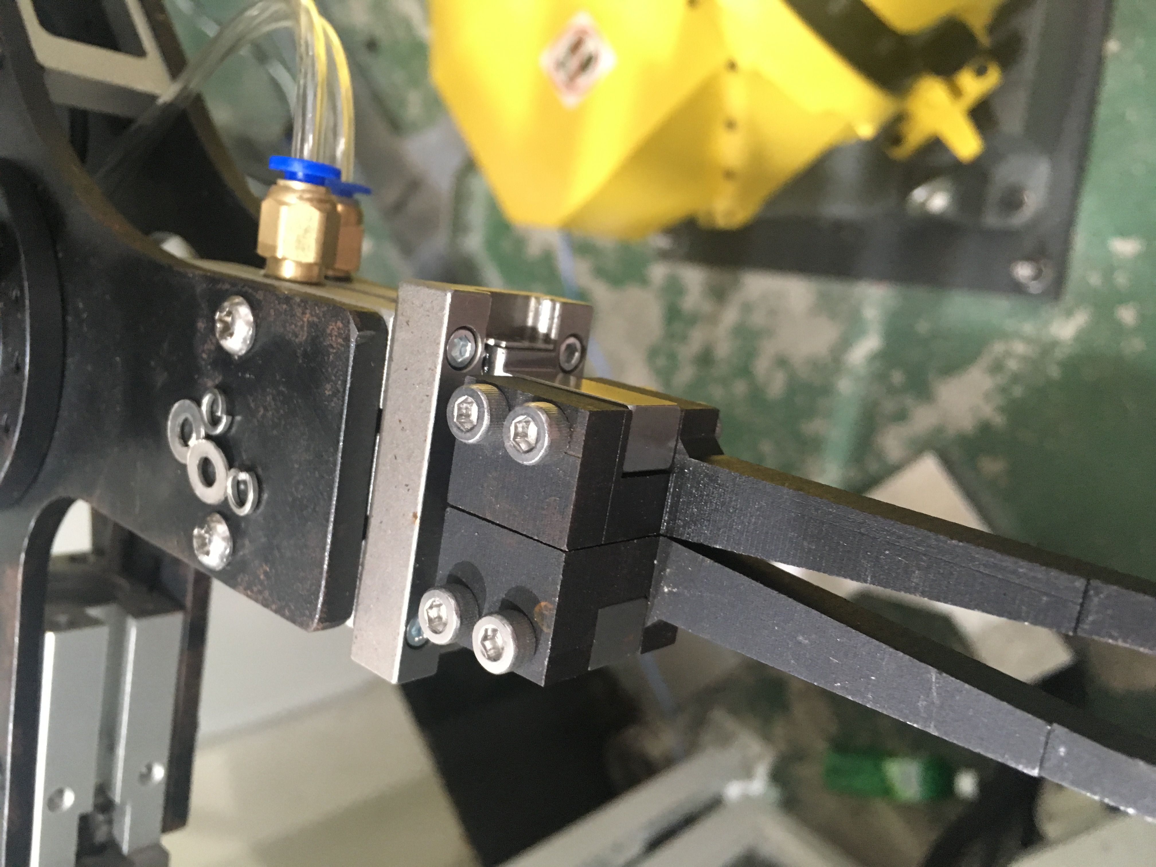

      拜问又经验的大佬同志,这种连接结构,卡爪端部夹紧工件,上下料,长时间后,又同事反应卡爪变形。本人现在有疑问,气缸连接卡爪,出靠摩檫力抵抗气缸的夹紧力,拿使卡爪中间腰部变形的力和这个螺丝锁紧的摩擦力比,哪个会大一些?因为本人怀疑卡爪不是变形,而是卡爪和气缸爪连接处松动了,导致卡爪前部开口,不能正常夹取工件,而不是卡爪腰部变形,使卡爪端部开口张大了从而不能正常夹取工件。简单的说,就是在卡爪端部受力后,是卡爪气缸连接处摩擦力大,还是卡爪抵抗变形的力大,这样我就知道到底使哪个先发生变化。

有没有变形,到现场一看便知。这个东西坐在办公室是无法知道的。也没有现成的理论去计算。
另外,说句题外话,这个设计本身就是有问题的:
夹爪手指太长了,不知道你用的是哪一家的气爪,如果厂家比较专业,样本上会提供一个夹爪可抵抗的力矩。你这么长的手指,就算是雄克的夹爪都抵抗不了这么大的力矩。就算手指不出问题,用不了几个月,气爪就会坏掉

首先,卡爪这么长是产品必须的,其次,可能是我没说清楚,卡爪夹持的是电极夹具+工件,一般不超过1kg。我讨论的是发黑的卡爪是否可能变形和摩擦力的问题,气缸选型是完全没问题的,顶多也就是把气缸手指的竖孔改横孔,改摩擦力为轴力,这是后话。再然后,关于变没变形,我当然知道去现场看,但是这个卡爪是悬臂结构,连接部位变形一点点,端部就张开很大,我们夹取时需要的间隙精度高,所以,卡爪是微量变形,这个用眼睛和卡尺测量一般测量都不方便测出来。

两个卡爪的底部(非卡工件的一端),留出合适的间隙来,这样卡紧工件时不至于底部的干涉而影响卡爪前部的抓紧力。

增加厚度

夹爪是什么材质的,处理情况?

夹紧的地方,一定要增加支持点,不能压在空的位置。

看图片 估计是向内撑什么产品。建议能把被夹的产品 示意图画一个。气缸大小还要 整体动作过程中是不是有加速和冲击。如果能详细描述一下 可以解决。
