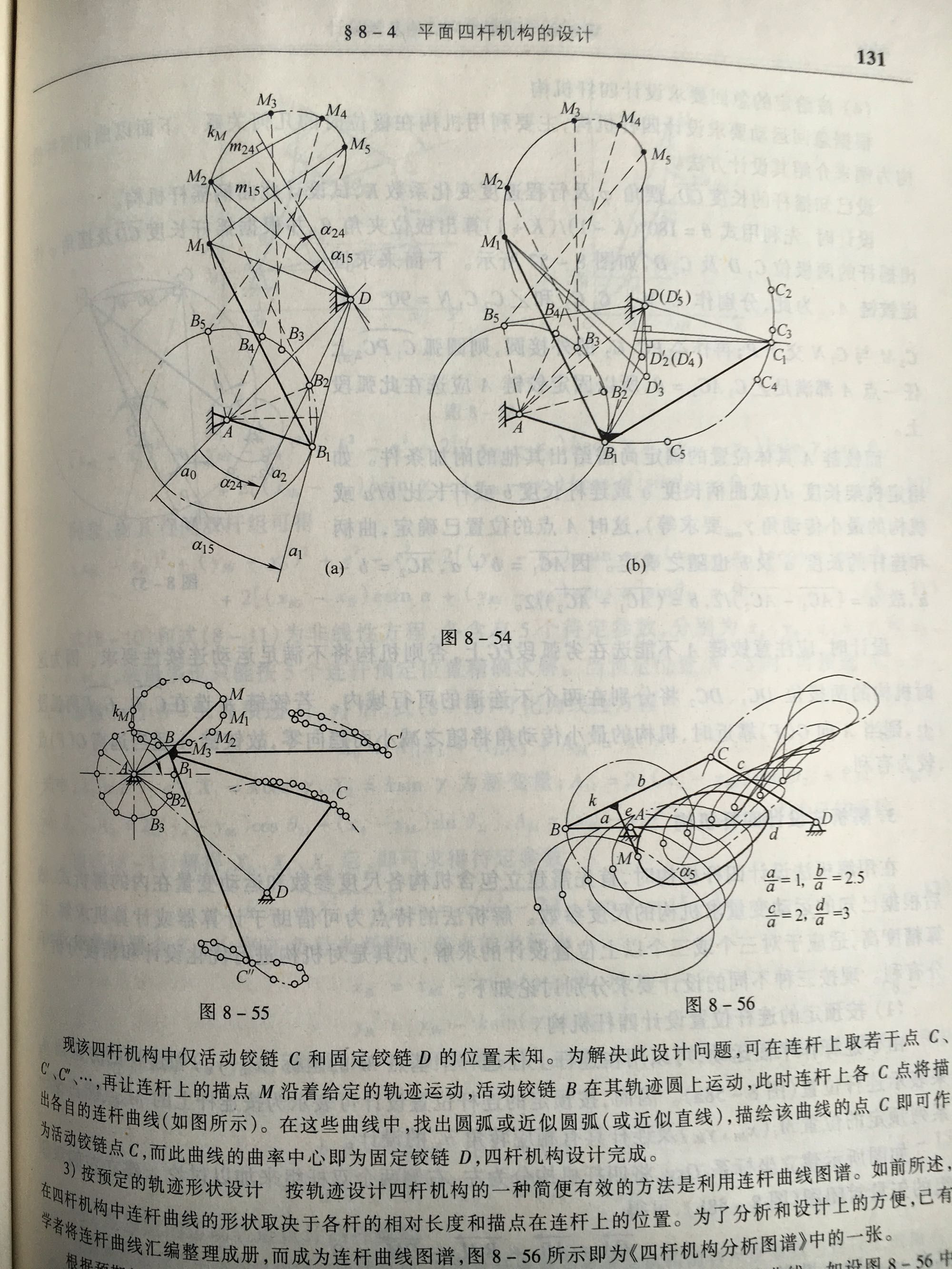

《机械原理》孙恒主编第七版中发现书里有处错误
机械原理第8-4节,在“按预定的轨迹设计四杆机构”小节中,按照书中的设计步骤画图所找到的B1 B2 B3 B4 B5这五个点中,B2与B4并非像文中所言关于AD对称。另外图8-54(a)中线段B4M4与另外几条线段BiMi也并不等长。
所以感觉这一小节的方法并不是太正确,存在瑕疵,有点糊弄读者的意思。不知道有没有大神发现这个问题,如果没问题,烦请帮小弟解答一下,十分感谢!

楼主还真是认真,这个精神值得佩服。对照图片测量了一下,几个BM的长度确实不同,误差还挺大

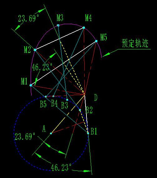

发表于 2018-11-10 09:04:25 | 显示全部楼层
回楼上各位老师,经过再次证明,发现书中所说到的对称确实可以推导出来。下面我把书里面涉及到的那个结论简单摘要出来,证明过程如下。
