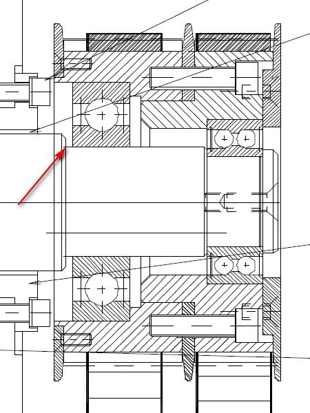

这是一根静止轴上的同步轮(过度的),2个同步轮已经锁成一体了
大家看看左边轴承游动幅度是不是比较大啊。。。大于1mm
这是一个很成熟的机器上的结构
发表于 2018-11-6 14:24:29 | 显示全部楼层
我设计还是想办法把外圈或者内圈轴向固定,怕它在空隙里来回走
这个是带轮中间轮的结构,要组合起来,不知道为何要这样设计,两个轴承选择也差别很大,难道是两个带轮受力不一样?
这样给带轮和轴的同轴加工都带来很多要求
发表于 2018-11-6 15:28:03 | 显示全部楼层
这个结构有游隙吗?你能把带轮推动就算你狠!

没有看懂为什么这样设计。
一般都是将轴承内圈或者外圈固定一个,另外一个留间隙。

跟 丝杆的安装方式  固定-支撑   差不多,没什么问题 。
丝杆支撑端有卡环,卡环浮动量很少的  发表于 2018-11-6 17:03

左侧是深沟球轴承,右侧是双列角接触轴承,从该设计者的角度考虑应该是右侧定位,所有的轴向锁紧力都给双列角接触轴承,左侧的带轮比较宽,很可能承受的径向力比较大,所以选用一个大的深沟球轴承。留的间隙主要是防止累计加工误差致使深沟球轴承承受轴向力,从而缩短其使用寿命。很不错的设计。个人愚见。
可以看看我12#的回复  发表于 2018-11-7 10:08
同意。控制该控制的,放开该放开的。  发表于 2018-11-6 19:32

看结构,大轴承浮动安装可以。
总的结构做的这么复杂应该是受结构空间的影响,想简化结构不一定改的动。

为了给装配留一些误差补充量吧。
