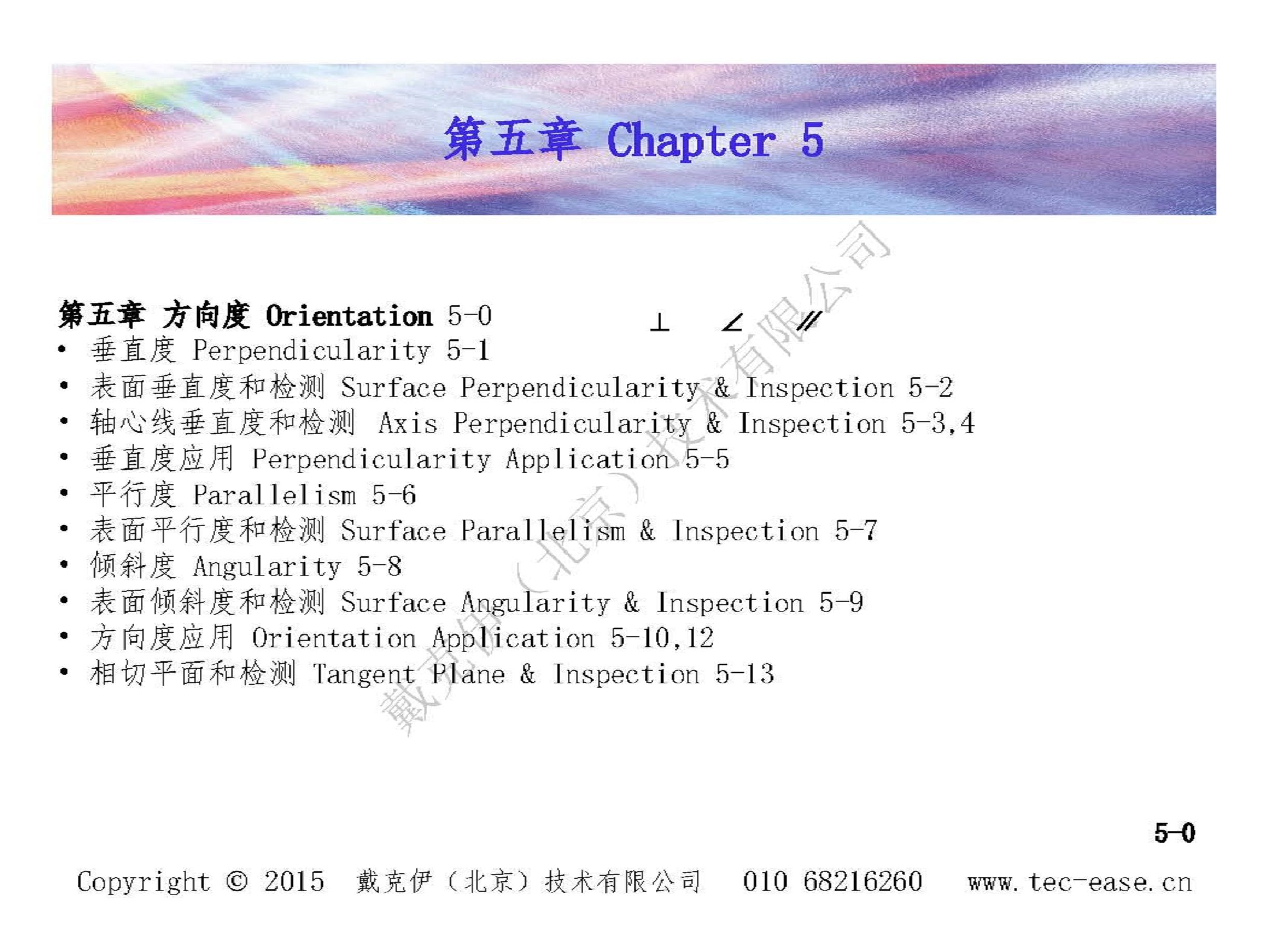

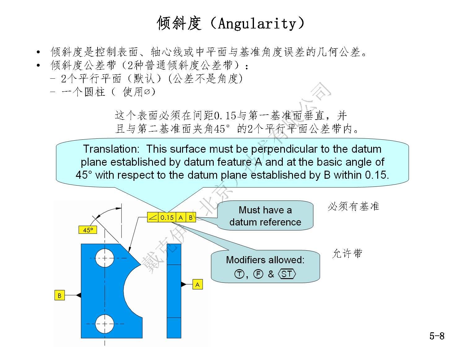

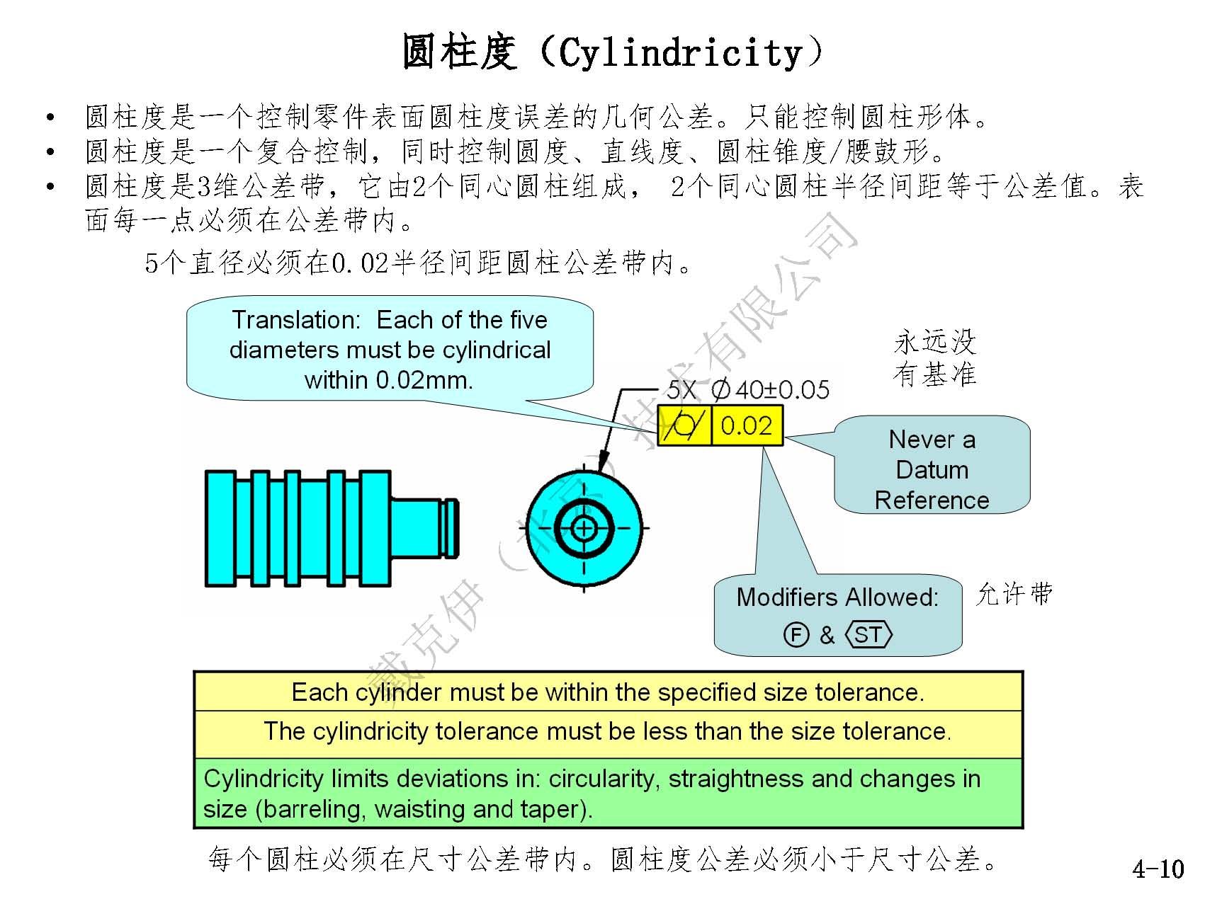

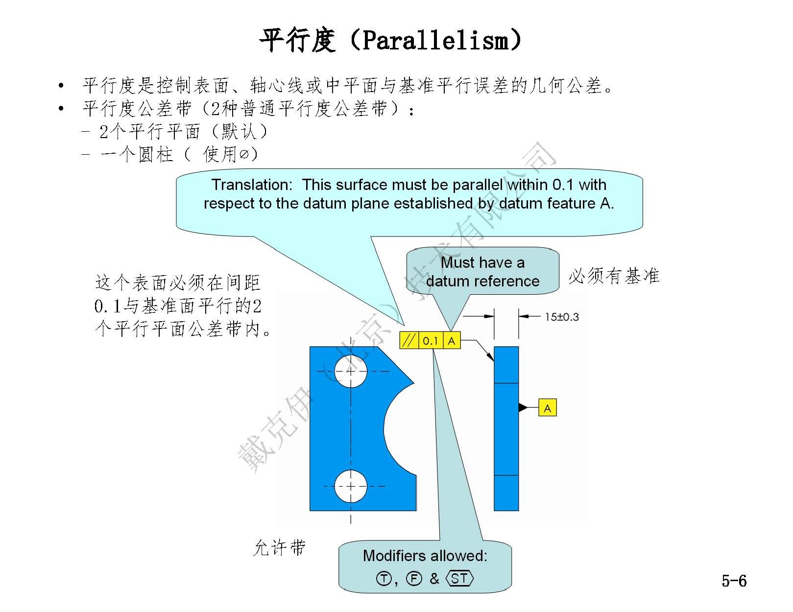

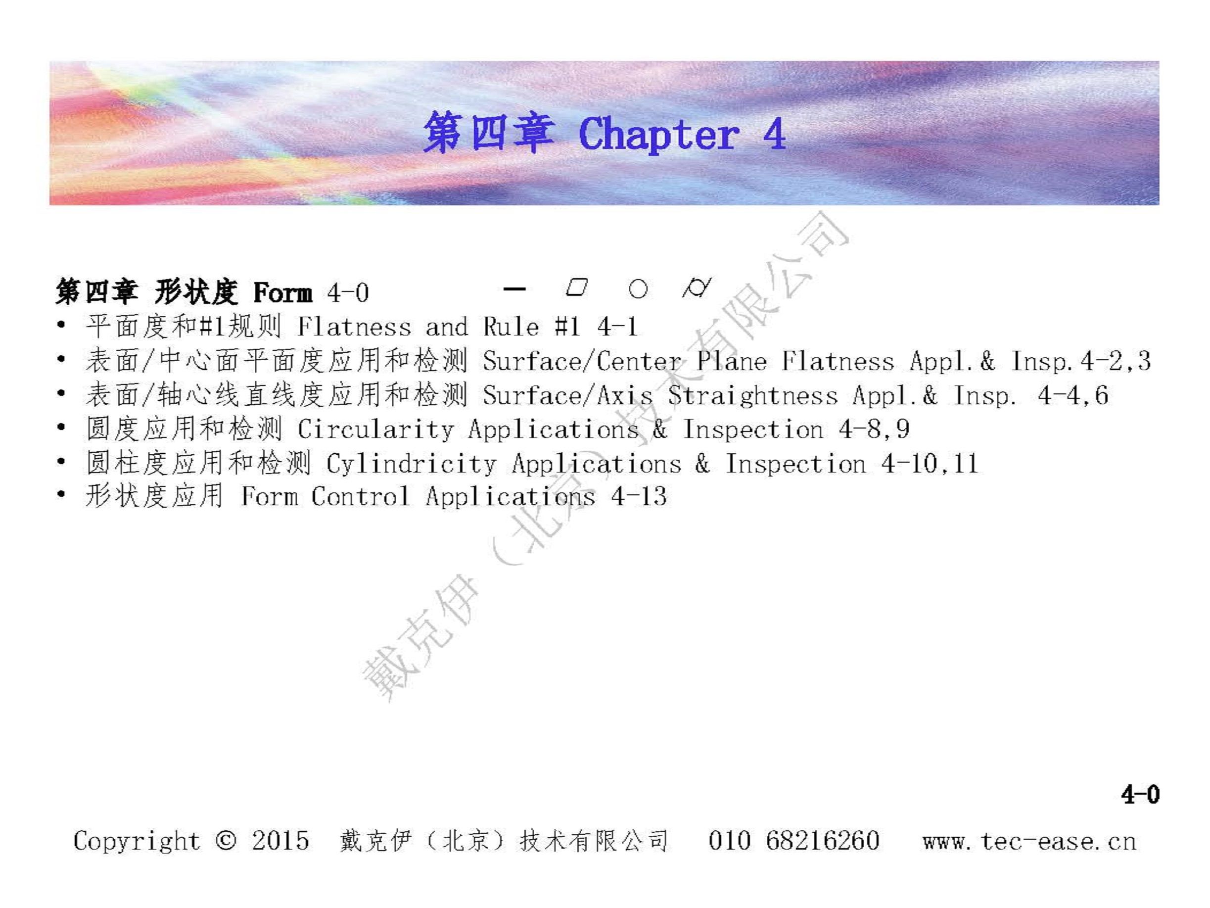

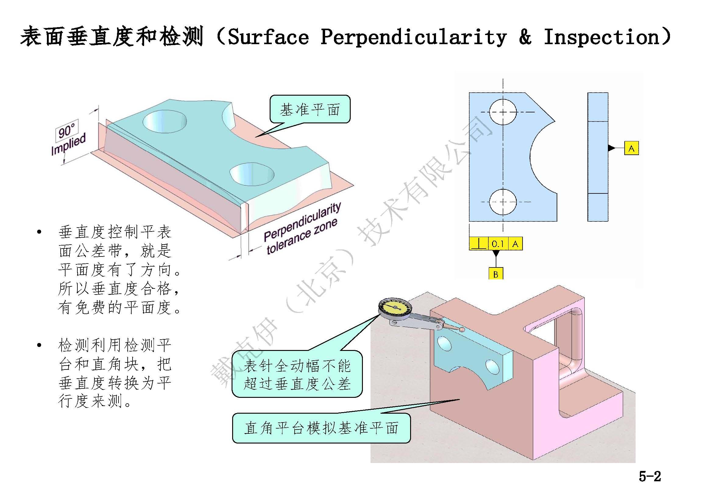

戴克伊GD&T彩印手册(四)形状度和方向度
发表于 2018-11-6 13:45:12 | 显示全部楼层 |阅读模式
附件太大,需要全部8章内容,关注戴克伊微信公众号,查看历史下载。
