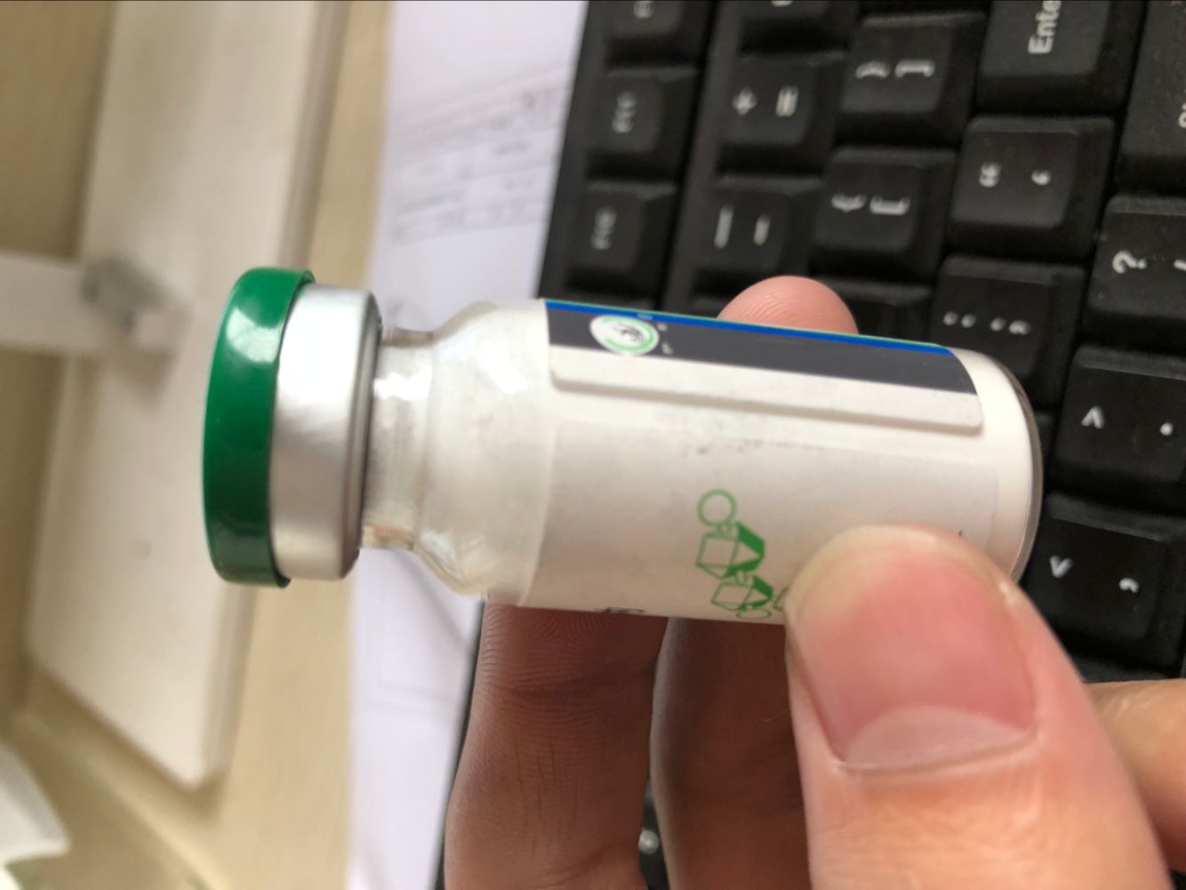

如图,一般我们的医院用的西林瓶上有个塑料盖(图片中的绿色盖子),现在我打算设计一套自动剥掉盖子的设备,有什么好的建议,好的机构

先看人手怎么好剥 机构再按照这个方向靠吧

建议就是弄个尖锐的东西,朝瓶口正中插进去,旋转一下,或者弹伸一下,瓶子本身固定住,然后插进去之后拉起来,盖子就脱落了

大概思路:环切、拉拔

振动盘排列,排练整齐后,定位夹具,旋切,拔出。

剥了盖之后怎么办?收废品玻璃瓶,还是,,,,
 楼主| 发表于 2018-11-8 14:19:37 | 显示全部楼层
拨了塑料盖之后,我就用针头插进去抽取药液,类似于小时候打针
