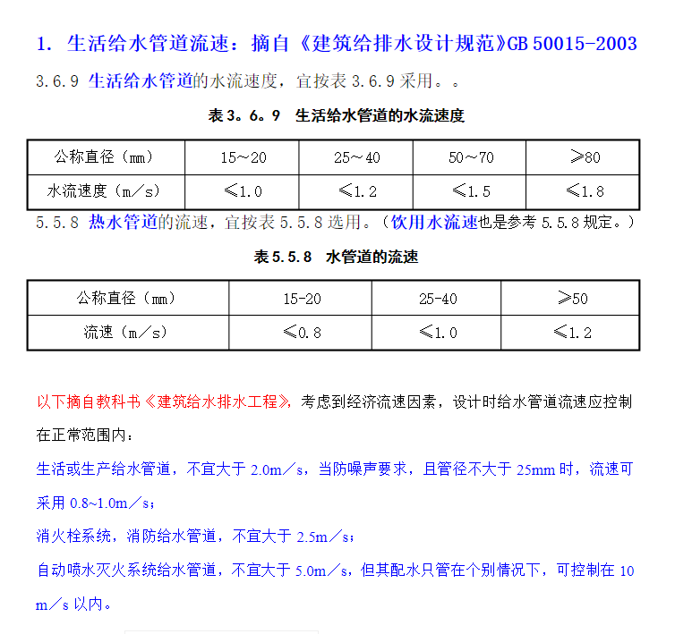

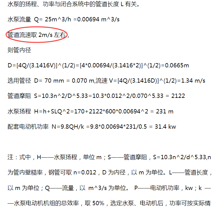

最近在做一台设备需要用到类似图1中的离心泵,之前没用过,不知道怎么计算它的流量、扬程、功率,上网查了一下,在图二中管道流速不知道为什么是2m/s,是怎么算出来的?论坛里的大神们,求解惑!!
 楼主| 发表于 2018-11-6 09:32:32 | 显示全部楼层
刚又去查了下,发现管道流速是有限制规定的,所以图二里的管道流速是这么来的吗?
发表于 2018-11-6 10:22:49 | 显示全部楼层
流体力学试验数据,层流、绪流、紊流这么几个字吧?还给老师了!

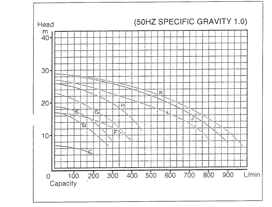

发表于 2018-11-6 11:49:14 | 显示全部楼层
这是张扬程-流量表,流量与扬程一般成反比,基本压力维持在1.5~2巴左右,在这个情况下流量是固定的,口径人家出厂的时候已经设定好了,所以正常情况下泵的流速一般是2~3M/S计算,2M/S计算没毛病
扬程-流量表
扬程-流量表
