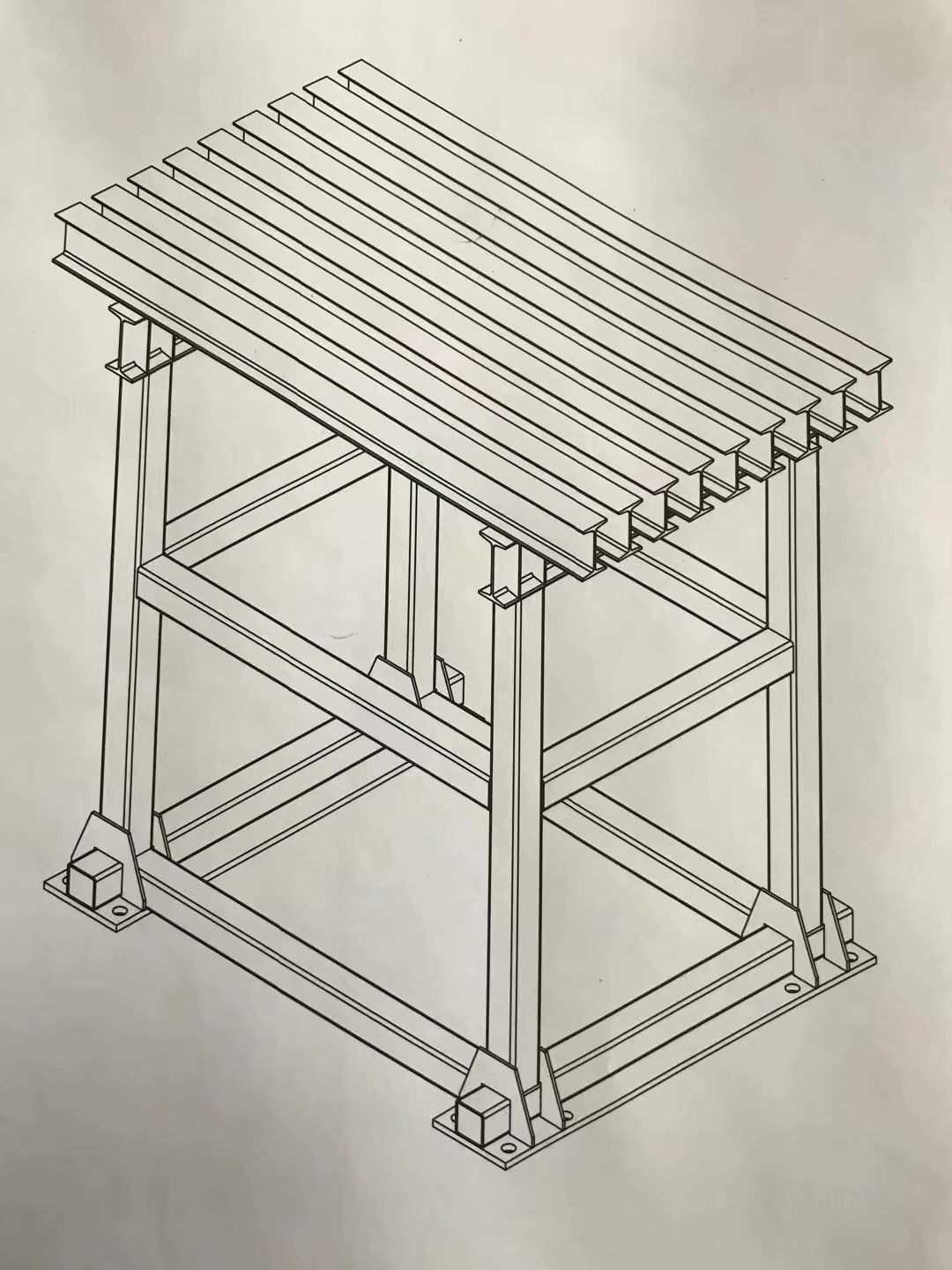

H钢这样搭机械设备的支架不知行不行
发表于 2018-11-8 08:32:30 | 显示全部楼层
一个字,丑!设计过类似结构,中间立柱用槽钢,1t的力也没问题,协调许多了就
发表于 2018-11-8 10:35:01 | 显示全部楼层
H型钢成本也高了点,槽钢就可以了,1米左右长宽,可以不加斜撑,(上下的框不要用45°搭接)
1吨承重用100槽钢就差不多了

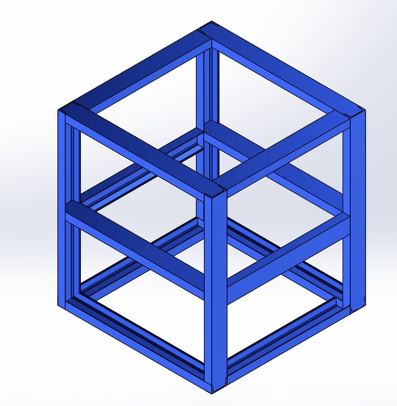

这是一个称重台的架子,1mX1mX1m,最大载重约1.5吨

 楼主| 发表于 2018-11-9 08:26:37 | 显示全部楼层
1吨承重用100 ...
感谢回复!!

发表于 2018-11-9 09:38:41 | 显示全部楼层
小跨度情况下是没什么问题的,给个小建议,用槽钢就可以  把槽口朝内就漂亮多了
发表于 2018-11-9 17:43:45 | 显示全部楼层
槽钢口向内外面是平面
发表于 2018-11-12 09:59:10 | 显示全部楼层
说到45度搭接的是行家
发表于 2018-11-12 10:15:49 | 显示全部楼层
不行
发表于 2018-11-13 08:50:57 | 显示全部楼层
结构不变,H钢改为方钢 。网上搜一下图片参考。
