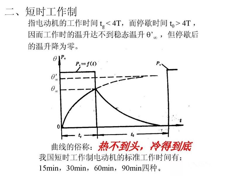

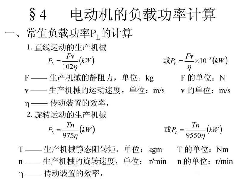

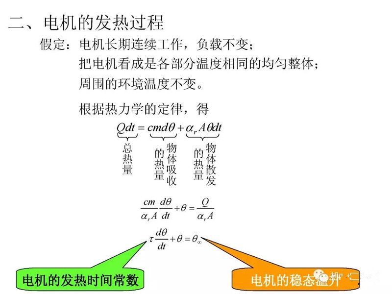

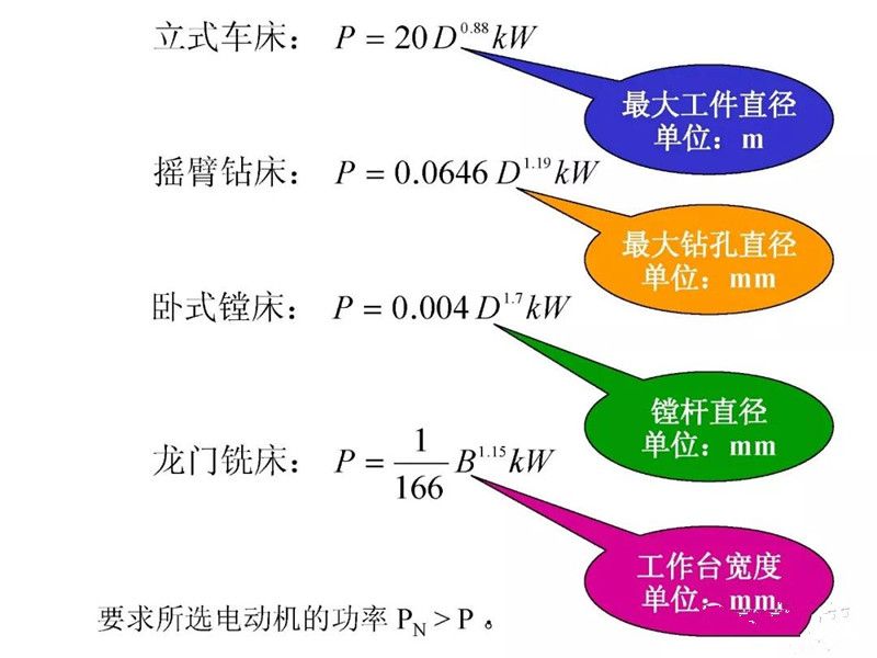

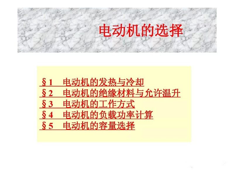

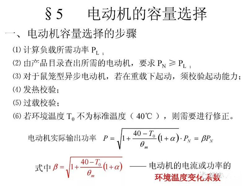

 楼主| 发表于 2018-11-4 21:36:37 | 显示全部楼层
本来想总结一片关于电动机选型的帖子,很凑巧,晚上看到这篇文章,感觉比自己总结的还全面,所以,分享给各位社友。

发表于 2018-11-5 12:23:05 | 显示全部楼层
大侠有心了,不过选电机好像一般用不到这么多注意点
我极少考虑那么多,一般就看扭矩和安装形式,大不了多个惯量
