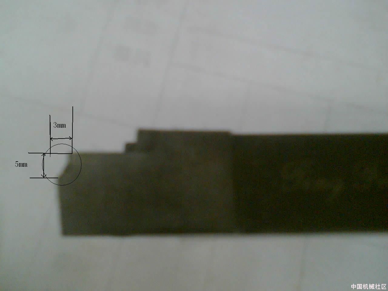

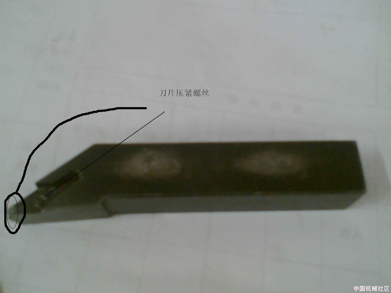

这是普通的淬火钢材料刀柄。由于使用时粗心大意,在刀片已经缺损的情况下连续切削,造成刀柄的大面积磨损。怎么补救,简单一点的方法,请教
发表于 2008-6-27 21:16:41 | 显示全部楼层
直接报废,想都不用想的问题,这把是SVJCR 1212F11车刀,国产名牌也就百儿八十一把而已,东莞深圳做的就更便宜了.还有随便告诉你,刀柄是绝对没有淬火了,在HRC硬度计上打都打不起硬度的,大不了调质了2 Q& d6 V  L+ `: H- k, R: f+ a

可以返修!国内的好像没有。在日文版的MISUMI刀具手册上就有这样的服务,包括断刀柄焊接等服务都有,每次要好几千日元,不过针对日本国内。上海MISUMI我询问过,这样的服务没有推出。 呵呵,大家都来修旧的,新的没人买了!
发表于 2008-6-27 22:22:35 | 显示全部楼层
老大,修的是几千块一把的硬质合金刀柄,一撞断了就惨了,这些SVJCR才几十快一把,几千日元你知道折合人民币多少银子

楼主连刀杆都不舍得,这个规格的VCMT或者VCGT刀片价格特别贵的哦,两片刀片就够买一把车刀杆了,这些35度刀片我们一般用到前角积屑,没有任何崩损就换下来了,估计到了你们手还可以当新的用.

 楼主| 发表于 2008-6-28 20:24:08 | 显示全部楼层
这个问题只是做一下探讨
我们也是直接报废,但是就从知识的角度讲,补救的办法肯定是有的,如果在特殊情况下,就算是补救一把刀比买一把新刀要贵也要尝试一下。

发表于 2008-6-28 23:48:46 | 显示全部楼层
唯一补救的方法就是做好你的刀具库存管理,保证所有常用刀具在随时损坏后立即有新的补充,这就是补救的办法!
# j9 @9 v/ I# ?3 }, w
4 i: u; I7 t1 c# Q$ {! v! c    修复这把刀杆是没有任何意义的事情,任何情况下都没意义的。要想也想想以后加工中用什么手段,如何有效避免撞机,减少停机时间,避免机床损坏失去精度!0 w' i1 ]9 m7 r: E) j0 ]" o
, r* q9 m, h9 W    我每次撞机之后,都思考如何避免下次有同样情况发生,至于已经发生造成的损失,从来都不会从刀具损失的角度去考虑问题,要心痛也心痛也一下我的机床,我一台机车床主轴跳动精度0.002的,严重撞机之后变成0.04了,后来更换所有主要部件之后修复成了0.005,还是让我心痛了很久很久。: @! ]2 U- _2 U- D/ R" q
