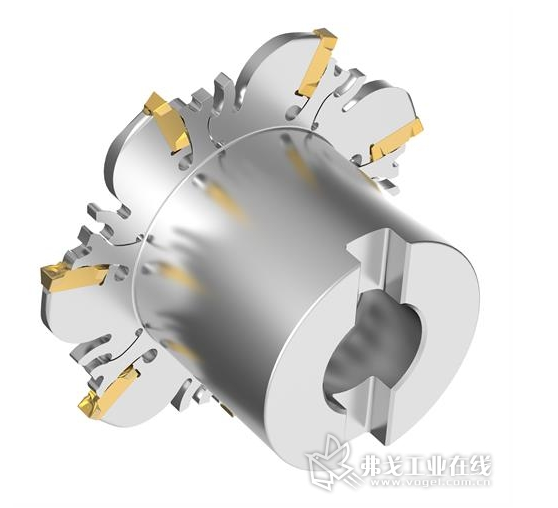

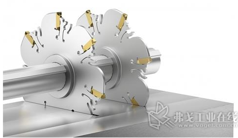

专为窄槽加工而设计$ o! `0 T. e1 M0 w% v3 |8 H& z
. r0 d6 m3 x, R' ^3 FKNS 刀具采用双 V 型刀窝设计,确保稳固的刀片夹持。轴向和径向组合定位不仅可以延长刀具寿命,还可确保更高的零件加工精度。刀片尺寸范围对应的铣槽宽度范围为 1.6 - 6.4 毫米(0.063 英寸 - 0.250 英寸)。刀片有单头或双头类型,采用平刃或球头切削刃设计。刀具直径范围为 63-250 毫米(2.5-10 英寸),根据刀体尺寸而采用芯轴接口或套式接口。! |: E' P0 y; z5 @

厉害了,刀片压紧结构是怎么样的- @% x, T+ H5 [! i' C% j* U- h2 C( z, W
(最小只用过株洲钻石8MM宽的)

锯片铣刀,可换刀头的那种,不过设计的很漂亮

这个用的比较多了,参数不高的情况下还可以,否则刀盘容易变形。超级贵一片
