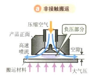

无痕吸盘的工作原理

发表于 2018-10-31 08:53:06 | 显示全部楼层
不知道楼主说的是不是气动的那种,气动的是利用流体力学的原理实现的,具体来说也就是伯努利方程,流速高的压力小,流速低的压力大 QQ截图20181031085053.jpg

非接触怎么会把物体吸动呢?

今天联系到厂家了:
一种无痕吸盘指的是吸盘的材料比较特殊;
另外一种就是减少接触面,减少痕迹。原理是一样的。
发表于 2018-11-14 23:22:27 | 显示全部楼层
一般通过吸盘材料改性或改用PEEK等材料,防止吸盘中的橡胶成分溢出;另外就是伯努利吸盘了

非接触怎么会把物体吸动呢?
原理是高速气流流过时会产生一个负压区,利用这个负压区吸取物体。
