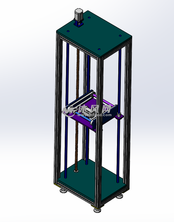

如题,现在想自己做一个如下图所示的升降平台(沐风借来的图),计划使用梯形丝杆加导向轴或导轨组成。由于结构布局的关系,升降丝杆不能在中间,只能在边缘。那么问题来了
1. 这么做是否能保证在升降的过程中,平台始终保持水平?在装配的过程中怎么调水平?
2. 丝杠在边缘带动升降平台是否比在中间带动升降平台所需的扭矩更大一些?
问题对于大神来说有可能很小白,但还是感谢大家的耐心答复。
发表于 2018-10-29 14:57:13 | 显示全部楼层
关键看你导柱及套的水平

关键看你导柱及套的水平
嗯,前提保证四根导向轴轴向平行,然后四个轴承套长度差不多是导向轴直径的2到3倍。如果保证以上几点,那么无论我丝杆在哪个位置都能满足我这个技术要求的吧?

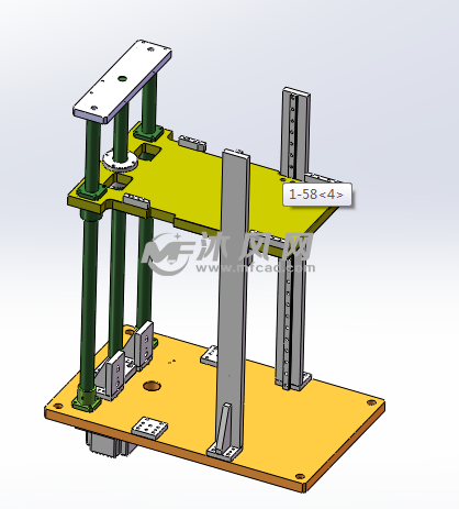

发表于 2018-10-29 15:46:19 | 显示全部楼层
不要用那么多导向轴,如果重量是15kg,一个丝杆配两根直线导轨,滑块上安装过渡板,板上安装平台就行了。四个光杆的机构很难调平,升降不顺。

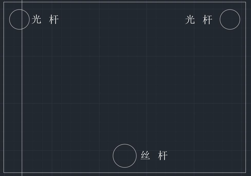

 楼主| 发表于 2018-10-29 16:03:17 | 显示全部楼层
许公子 发表于 2018-10-29 15:46
不要用那么多导向轴,如果重量是15kg,一个丝杆配两根直线导轨,滑块上安装过渡板,板上安装平台就行了。四 ...
那是不是这样的三个点就能满足了呢?
俯视图
俯视图
负载不是很重,两根光杆直接一下来和丝杆在同一侧  发表于 2018-10-30 14:54
发表于 2018-10-29 16:07:00 | 显示全部楼层
你这样的结构,很考验装配的功力的
建议采用8楼的方案
