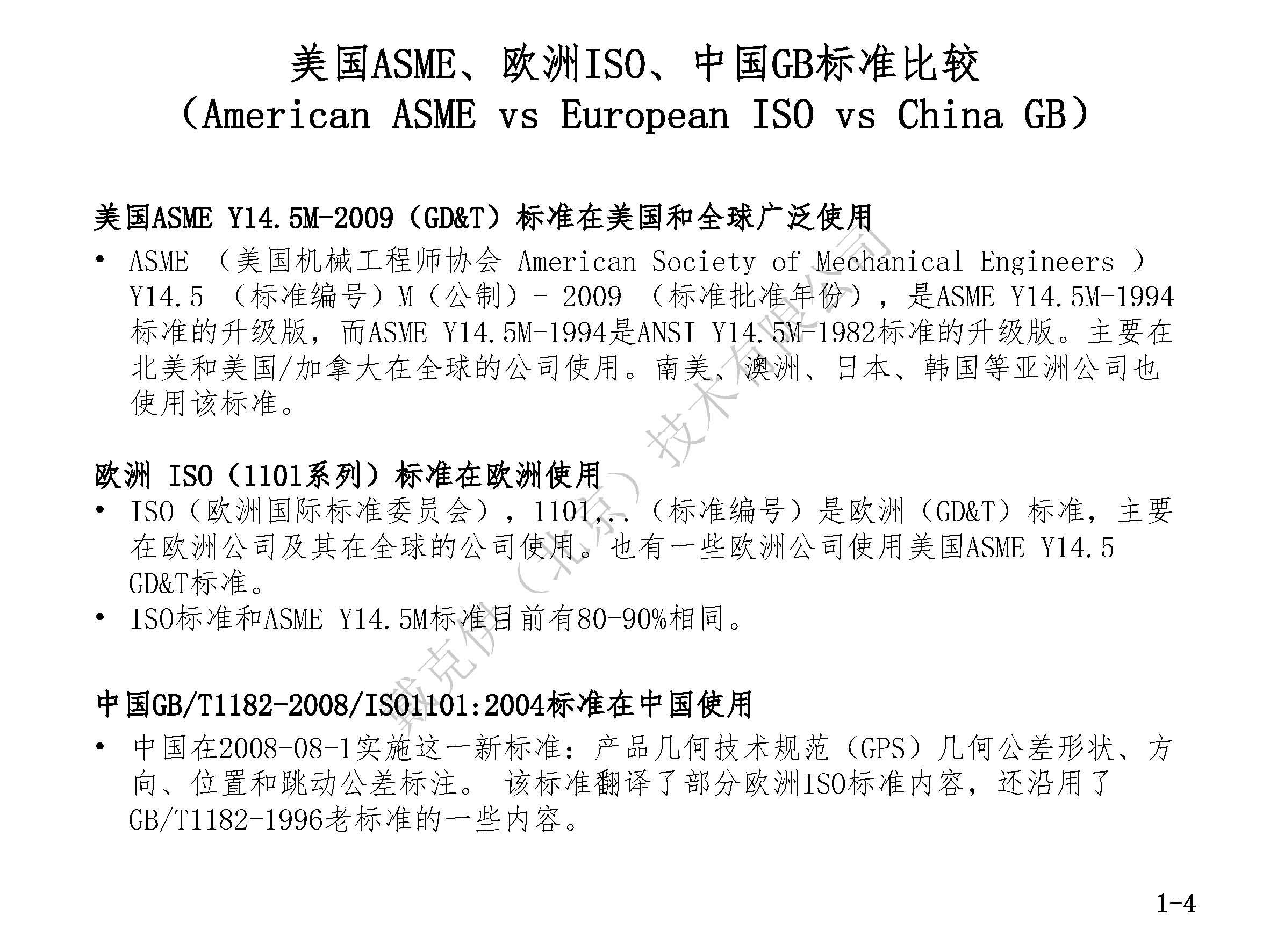

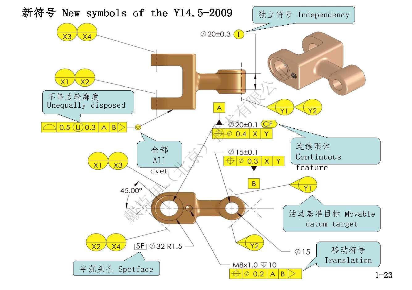

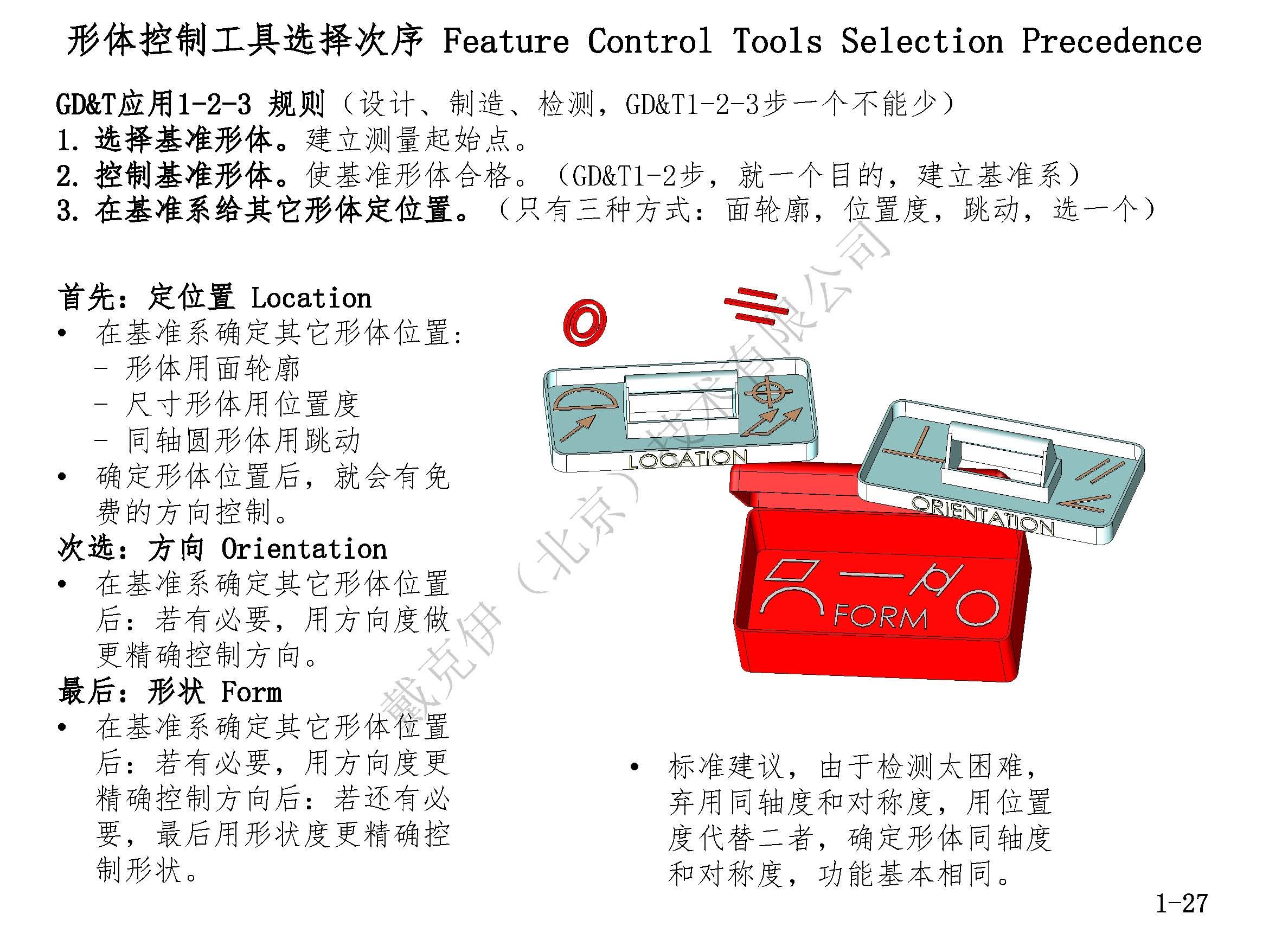

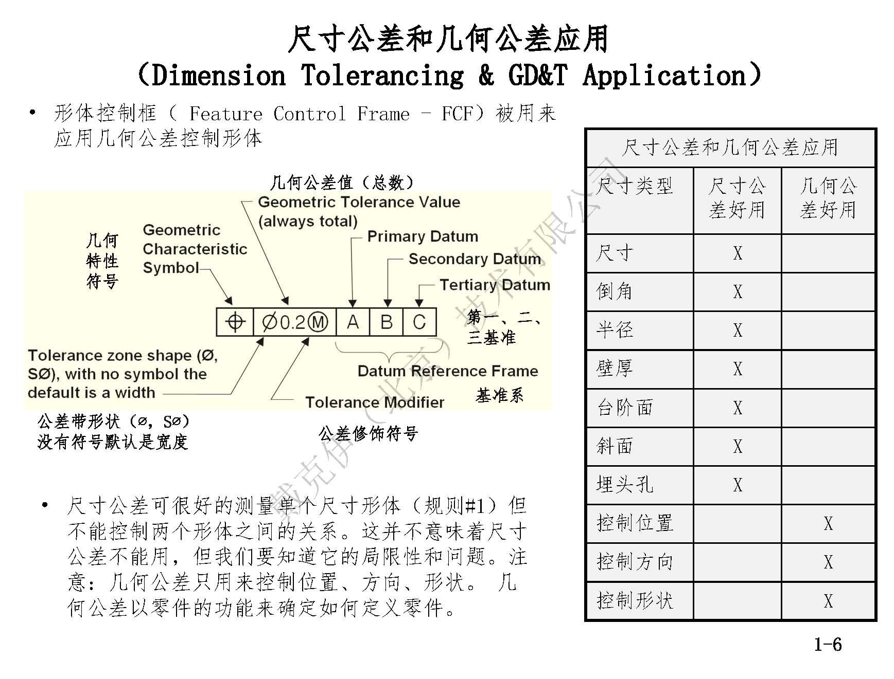

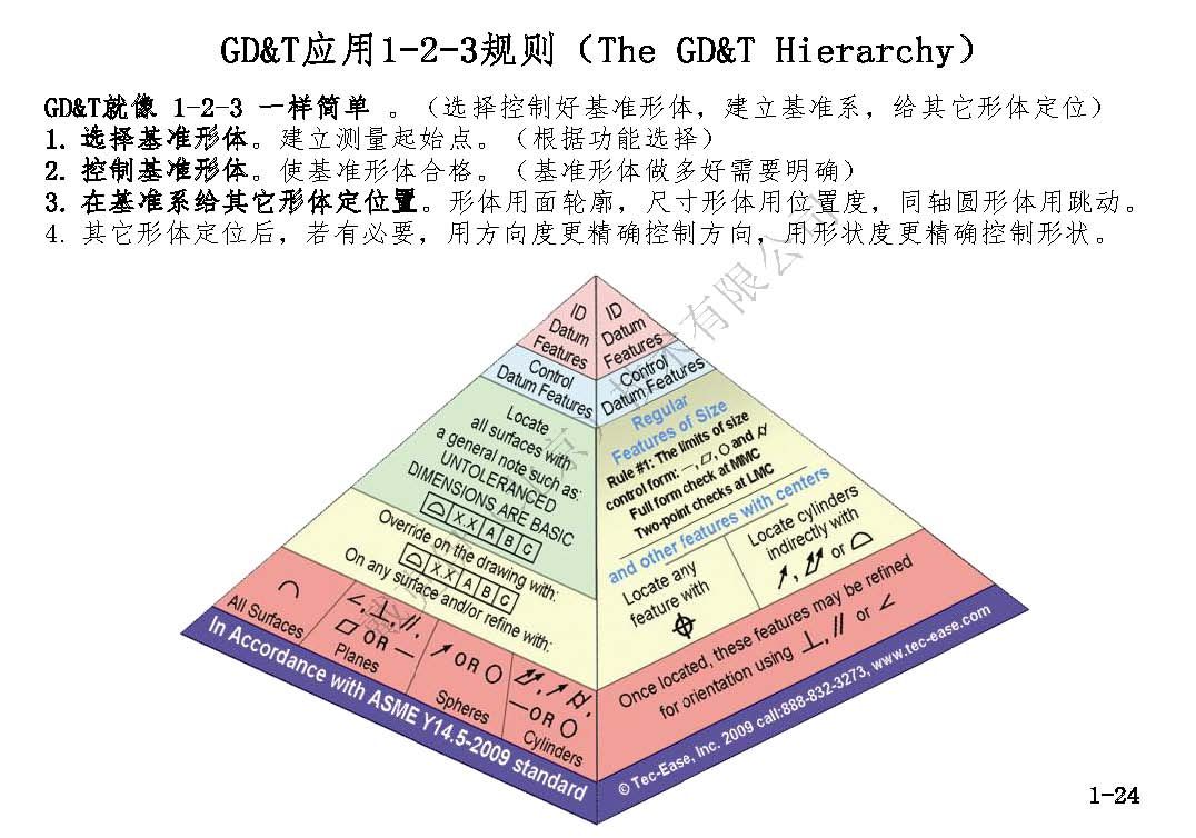

戴克伊GD&T彩印手册(一)
发表于 2018-10-28 09:25:26 | 显示全部楼层 |阅读模式
戴克伊GD&T彩印手册(部分)_页面_01.jpg 戴克伊GD&T彩印手册(部分)_页面_02.jpg 戴克伊GD&T彩印手册(部分)_页面_03.jpg 戴克伊GD&T彩印手册(部分)_页面_04.jpg 戴克伊GD&T彩印手册(部分)_页面_05.jpg 戴克伊GD&T彩印手册(部分)_页面_06.jpg 戴克伊GD&T彩印手册(部分)_页面_07.jpg 戴克伊GD&T彩印手册(部分)_页面_08.jpg 戴克伊GD&T彩印手册(部分)_页面_09.jpg 戴克伊GD&T彩印手册(部分)_页面_10.jpg 戴克伊GD&T彩印手册(部分)_页面_11.jpg 戴克伊GD&T彩印手册(部分)_页面_12.jpg 戴克伊GD&T彩印手册(部分)_页面_13.jpg
