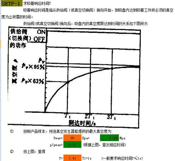

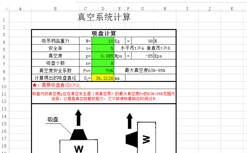

公式里面已经出现两个安全系数,但是领导说这样的计算不靠谱,因为里面没有考虑速度等等,但是我觉得t=5已经有这一层意思另外,是否一个吸盘(直径100)对应一个发生器 ,吸盘的响应时间如何确定
发表于 2018-10-26 09:07:12 | 显示全部楼层
响应时间?是指图片这个吗
真空发生器也有大小,大的话,一个就能对应几个了
你觉得不够才加呗
你P/Pmax中的P的安全余量是怎么加的?  发表于 2018-10-30 10:42
不知道,那你就找对应厂家的得了 或者直接按0.5--1s来算拉倒 一般你动作时间肯定大于响应时间啊,就是吸盘会停留,不会一到目标就走  发表于 2018-10-26 09:14
每个厂家的曲线不同末,你这个是通用的末  发表于 2018-10-26 09:11
发表于 2018-10-26 14:20:14 | 显示全部楼层
首先确定应用工况,抓取物料的特性,选择合适吸盘。不然再大的安全系数也没用。
其次,吸盘选型安全系数得看是垂直抓取、水平移动以及是否翻转,合适的吸盘安全系数可以取小一些。
楼主不妨把应用介绍一下,看看吸盘是否匹配。
水平抓取  发表于 2018-10-30 08:51
纸箱尺寸350*190*100,5公斤  发表于 2018-10-30 08:47

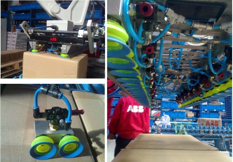

5Kg纸箱抓取,水平抓取?意思是箱子有翻转?
猜想应该是垂直抓取,水平移动到另一位置(码垛或者拆垛)。
如果是这样的话,主要看吸盘是否能够配合柔软的纸箱保证足够的抓取真空度,发生器方面就看设计成本了。看看下面的成熟案例(选好吸盘后,都是按2倍安全系数):
10~15Kg 纸箱抓取,ABB项目:
带匝带抓取测试:
110Kg空调外机抓取:

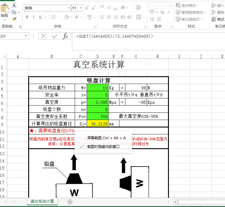

对,就是你说的垂直抓取,水平移动到另一位置,没有翻转只有水平旋转,码垛用。2倍系数是不是有点小,也没考虑到加速度也没真空取余量
图中所示是我选的吸盘直径100,一个工装配3个这样的吸盘,不知道发生器该配几个?

只是码垛或者拆垛,抓的还是纸箱,如果考虑成本,选择黑色NBR吸盘的话实际上吸盘不能选太大,50左右就够了。原因是NBR吸盘材质偏硬,抓取纸箱容易泄露,就算给再大的安全系数真空系统也还是不稳定。
建议选择唇边材质较软,贴合度好的吸盘。上面的图片中推荐的是瑞典PIAB piGrip FX软唇边吸盘。(发生器看项目预算选择)
NBR吸盘适合硬物末?用50的话安全系数有点小,发生器难道不是根据流量来选择末怎么还看预算?  发表于 2018-10-30 11:05
