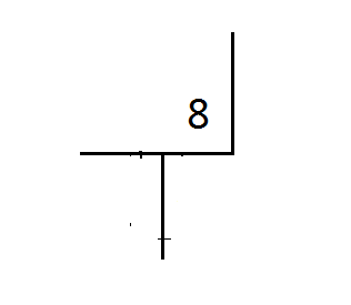

如图所示,M6的螺纹孔距立面8毫米能钻出来吗,多少才合适
刚才没说清楚哈,旁边立面很高2米多
发表于 2018-10-25 14:41:51 | 显示全部楼层
可以的 但估计螺纹斜的
发表于 2018-10-25 14:54:02 | 显示全部楼层
这个取决于你的刀柄直径,如果台阶不高,可以用加长钻头去钻。
发表于 2018-10-25 14:58:00 | 显示全部楼层
当然可以
发表于 2018-10-25 15:01:53 | 显示全部楼层
得看旁边那个台阶有多高,条件没说清楚
发表于 2018-10-25 15:14:49 | 显示全部楼层
楼主,前两天论坛上还有社友在说,日本论坛跟中国论坛的区别,里面有一条说的就是发帖的人要尽量把问题阐述清楚,让别人看的明白。你这样太草率了吧
发表于 2018-10-25 16:48:14 | 显示全部楼层
关键是没有钻孔工具,如果是铝或者塑料之类的也许可以用软轴设计个工装钻孔
发表于 2018-10-25 20:42:39 | 显示全部楼层
离立面8mm的距离,两米高的立面,钻不出来的,钻卡头直径都不止8mm
