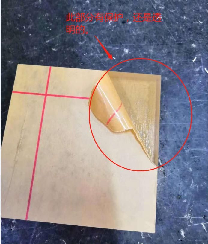

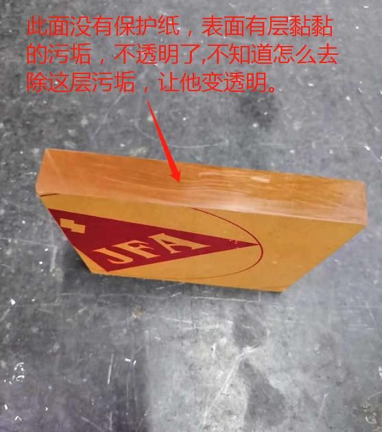

我们公司仓库一堆亚克力板放的时间有点长,现在四边表面有一层污垢,变得不透明了,见第一张图,有保护的地方是透明的,见第二张图,现在配给客户不接受,请问怎么去除表面层?但是不能损伤表面,有没有好方法可以快速的去除这层污垢,请各位大侠帮帮忙,谢谢!

发表于 2018-10-24 17:46:52 | 显示全部楼层
氧化变色,估计是年头太久了,浅层氧化抛光试试,否则只能切边了
不能动外围尺寸,客户不接受  发表于 2018-10-24 17:54
发表于 2018-10-24 17:51:38 | 显示全部楼层
保护纸的粘性残留物,用酒精拭擦一下,不行就香蕉水。
不是残留物,保护纸在正反两面,很好撕下来。侧面没有保护的才不透明。  发表于 2018-10-24 17:55
发表于 2018-10-24 18:20:11 | 显示全部楼层
外边不能切,还真没得办。
发表于 2018-10-24 18:33:05 | 显示全部楼层
已经发生化学反应的 就没办法了

发表于 2018-10-24 20:35:27 | 显示全部楼层
火焰  试试
我貌似从哪听说过此说法,但没试过。可以让楼主试试。  发表于 2018-10-24 22:29
发表于 2018-10-24 20:39:09 | 显示全部楼层
铣掉一层
