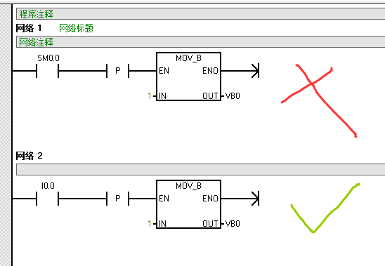

如图,这个一个程序段不执行,vb0还是一直是0,把sm0.0改成0.1也是不行。
4 h( M8 M. Q! V8 r- W4 [, l9 p. w2 W5 G
相反,如果把sm0.0改成i0.0,然后我手按下就可以vb0可以变成1- ^# {; ^& p! C2 c) x' A: t
8 I8 G! m9 G5 Z; _$ Xsm0.0不是一直执行么,我后面加一个上升沿,他应该是能执行一次啊|~~~~" d5 A& N( n3 z3 q" {. B) e

把SM0.0改成SM0.1,不加上升沿就可以了.SM0.1本来就只接通一个扫描周期。
一样不行。理论上,这0.1还是0.0的加上升沿都一样  发表于 2018-10-24 10:27

SM没有上升沿  看手册去

有啊。7 v- z5 e  }3 O4 U* a- T
sm0.5    后面加一个  P    可以实现单周期脉冲- _7 X% ~+ I0 d. s) @1 R- Y3 e

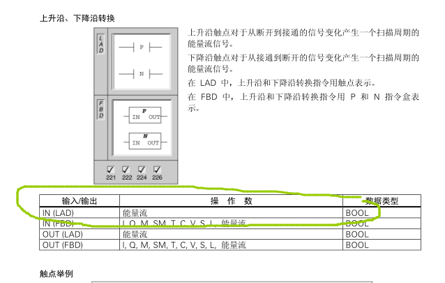

" B, ]# T7 d9 g/ K( g" l手册上是这么说的,梯形图适用于能量流
# W( w) {# [  S$ i: _0 G# ?3 {$ i& j
他是类似一个标志位 起码不要用0.0的↑  发表于 2018-10-25 07:03
