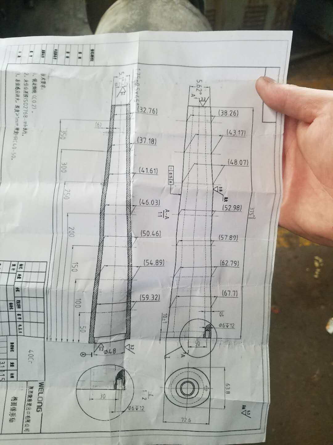

    一个在陕西那边的朋友发来的图纸,应聘一家做军品的企业,面试的时候给了一张图纸,说是用数控车能不能做出来,能做出来的话可以给个底薪6500,还有五险一金,朋友说了,这工资在当地已经很高了,说实话在东北也很高了,最终,朋友以工件没有办法做出来而面试失败。
% t9 N% p% g7 K0 X下边是图纸,内孔不加工,只加工外圆部分,还是椭圆1 y# N- \* C7 \7 E( @

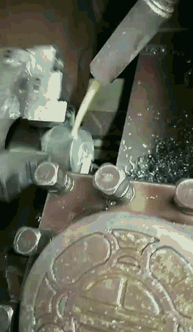

/ u  c% d2 J8 n7 m, _' ^想到一个方法,就是类似于加工五角星那个方法,编个宏程序,X轴和主轴配合来做
, N- u& Q8 z9 U另一种方法可以用车削中心带动力刀座的那种来做,内孔一涨一定,用径向动力刀座,装上球铣刀,变革椭圆宏程序,做起来应该也没有问题6 ]5 R0 W/ o& S
社友们有没有接触过类似的工件,如何来加工的,分享一下工艺

高端带联动功能的机床。。普通的不一定hold住
发表于 2018-10-21 16:39:17 | 显示全部楼层
主轴和X轴联动就可以了吧
发表于 2018-10-21 16:39:48 | 显示全部楼层
如果不计较粗糙度,车床可以做出来,不过最好是好点的机床,伺服电机主轴的。等闲的时候编个试试,仿真下看看。

发表于 2018-10-21 18:59:49 | 显示全部楼层
一定,必须是X轴受主轴编码器控制的数控车床,但其高频响应的欠缺,主轴的转速受制约。其表面质量不会太高。

MATRIXIV 发表于 2018-10-21 14:20/ F+ h4 g. W% A" H4 _8 F4 C/ i% V
www.cmiw.cn/forum.php?mod=viewthread&tid=329983&highlight=%CD%D6%D4%B2
2 J, ~' M5 F' H. @
这个理论性很强,有时间一定要细心的好好推算一下, I% ~* y7 e/ v- v8 R$ J

Venerealulcer 发表于 2018-10-21 14:49  z8 f2 m  n# [. l2 J; p& X. Z9 Q
. d0 t# ^: [: y9 j" [5 D2 I
高端的数车可以使用球铣刀,分层加工,一定可以实现的,得用软件编程才好

huiyu788 发表于 2018-10-21 16:39
2 z% x" k. m! B0 F# G, I4 D4 @主轴和X轴联动就可以了吧
; I& q' D% i1 R/ m7 R
是可以的,不过得经过大量的计算
