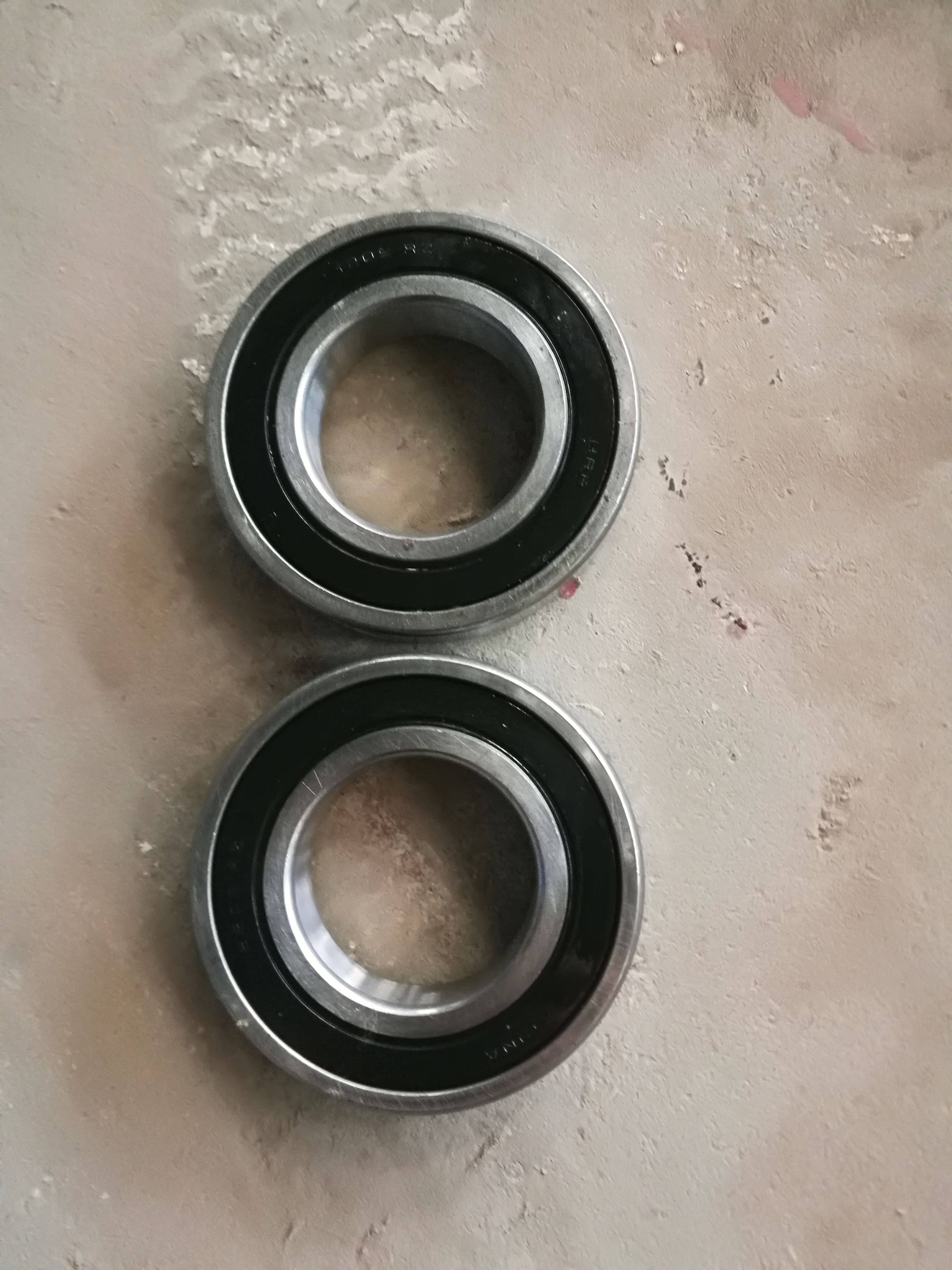

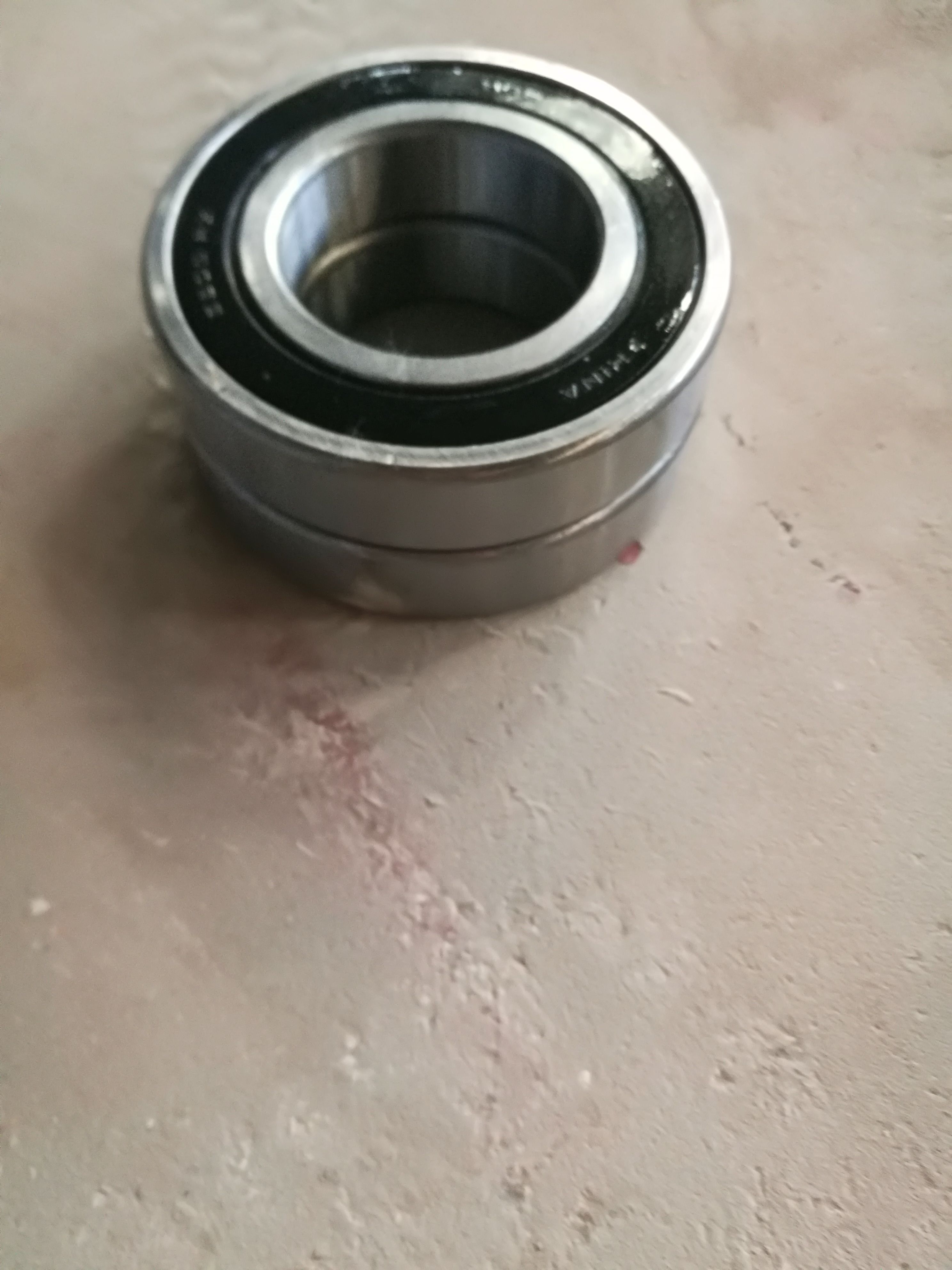

联轴器可以与轴承内圈配合吗,如图
 楼主| 发表于 2018-10-20 08:58:04 | 显示全部楼层
就是这种,联轴器是什么种类 型号看的出来吗

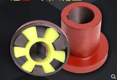

发表于 2018-10-20 09:12:21 | 显示全部楼层
方小涛 发表于 2018-10-19 09:17
有老哥知道这是什么类型的联轴器吗
三爪联轴器

发表于 2018-10-20 16:06:46 | 显示全部楼层
方小涛 发表于 2018-10-19 09:16
这个是老大让我画出来,我也是第一次见直接配合内圈的,老哥知道这是什么类型的联轴器吗
这个联轴器很多呀,怡和达上就有。
发表于 2018-10-25 16:34:45 | 显示全部楼层
可以 但这样的话轴对中的要求是不是就提高了
发表于 2018-10-25 19:11:40 | 显示全部楼层
为啥有设计成这样?难道空间位置紧凑到联轴器都放不下了吗?
联轴器主要还是靠键槽吃力的,光靠轴承上的2课紧定螺栓是不行的。很快就会磨损打滑的。除非联轴器和轴承内圈紧配做的很好,但是以后不便于维修拆卸。
总结这样的设计不可靠,不实用。
发表于 2018-10-25 20:53:30 | 显示全部楼层
联轴器主要还是靠键槽吃力的,光靠轴承上的2 ...
那就是一个王八轴承,联轴器还是跟轴承里面轴连接的,只是联轴器跟王八轴承 间隙小而已
