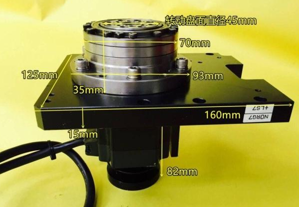

     一直想做个雕刻机玩,所以空闲的时间就看看雕刻机的结构,XYZ轴结构基本是丝杆导轨,之前考虑AC轴的时候开始用齿轮或者蜗轮蜗杆,后来觉得安装的件找人加工,不好保证精度。就想直接买成品,考虑了几种东西,
     第一谐波减速机 这个精度应该很高 价格会稍微贵一些。
     第二精密行星减速器 这个会有一些反向间隙。
     第三精密回转平台精度不知道怎么样。
    有没有对这方面了解的大神说说这方面怎么做,我是自己做着玩,所以不会有很好的加工条件。就算找人加工 精度也很难保证 ,前段时间看见论坛里面有个专门做雕刻机的大神,不知道还在么。

自己玩的雕刻机精密回转平台足够了。
机床的精度除了功能部件,还要受结构,控制等各方面的影响,总之精度是个系统的东西,自己玩的选前两个意义不大。
嗯,主要是要从玩的过程 了解到这些东西的优缺点,适用场合。  发表于 2018-10-17 13:50

有精密回转平台还是挺好的,如果二手淘宝到,否则要花大价钱。
发表于 2018-10-17 19:49:57 | 显示全部楼层
回转平台用谐波减速机很奢侈啊,回转的精度保证了,那伺服电机的精度还有定位精度也要保证啊,要不这谐波加减速时用上也不知道精度如何
发表于 2018-10-18 09:14:56 | 显示全部楼层
精密回转平台转速不是很快     定位精度差不多在0.03度左右
好的 谢谢了
