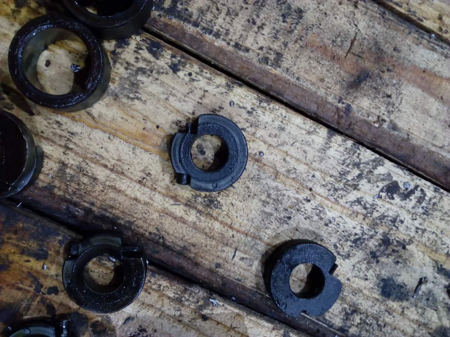

1.为什么研磨中心孔后退刀槽抛光了,磨外圆磨齿后退刀槽还要精抛光呢?
2.图中的零件叫啥名字啊,滚齿机上面的,作用跟轴端挡圈一样的,跟这个零件相配合的轴有一个圆弧槽

可能是精度要求比较高吧

应该是有装配关系的作用,否则也不会这么多此一举了。
发表于 2018-10-17 22:06:18 | 显示全部楼层
也许工艺中所谓的退刀槽根本就不是退刀槽,而是有配合要求的。
发表于 2018-10-18 09:04:18 | 显示全部楼层
精抛光是为了去毛刺,磨了以后总归有点往退刀槽那翻边的。第二个滚齿机上用的挂轮轴卡箍(淘宝上这名字)。
