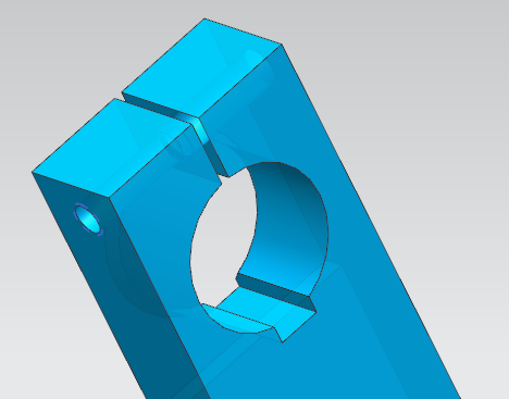

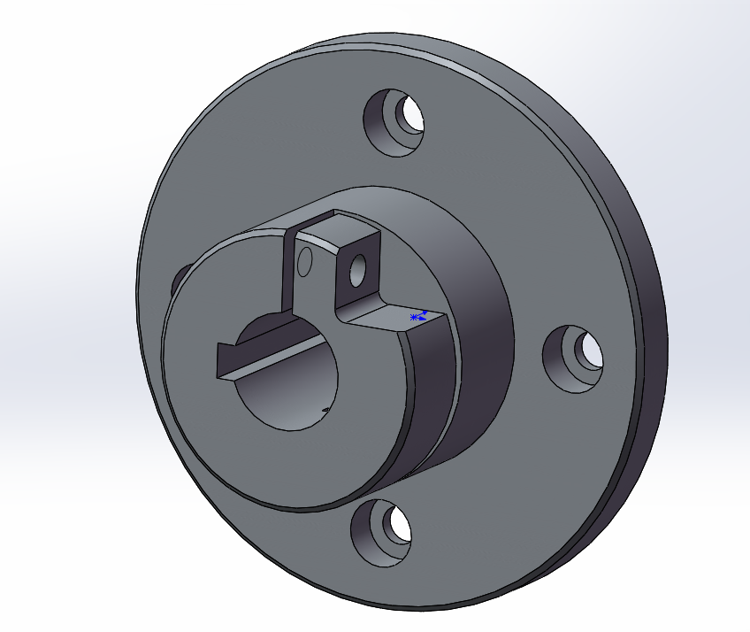

求好的箱体固定方式
发表于 2018-10-16 09:51:03 | 显示全部楼层
轴铣扁,法兰孔配合,加螺栓
发表于 2018-10-16 09:56:56 | 显示全部楼层
你可以做类似这样的结构连接轴,抱箍

 楼主| 发表于 2018-10-16 11:19:10 | 显示全部楼层
谢谢大家的帮忙   这是目前想到的办法   到时做一个试试

 楼主| 发表于 2018-10-16 11:19:54 | 显示全部楼层
一展刀锋 发表于 2018-10-16 09:56
你可以做类似这样的结构连接轴,抱箍
想到一块去了

发表于 2018-10-16 16:50:33 | 显示全部楼层
改下工艺,法兰盘与轴做成相对固定的,就可以采用常规平键加止定的模式固定,或者箱子上可以增加一片法兰(加上止口)
这样加工、更换都省事
发表于 2018-10-16 17:31:31 | 显示全部楼层
轴和法兰间隙改过盈呢
