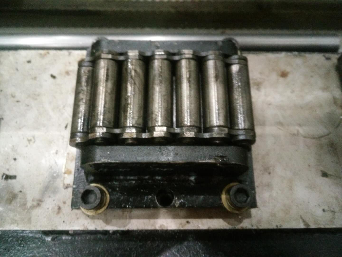

请教各位大侠,这图片上链滚(学名)节距19.25左右,链子外宽69~70mm,滚子直径17.7左右!

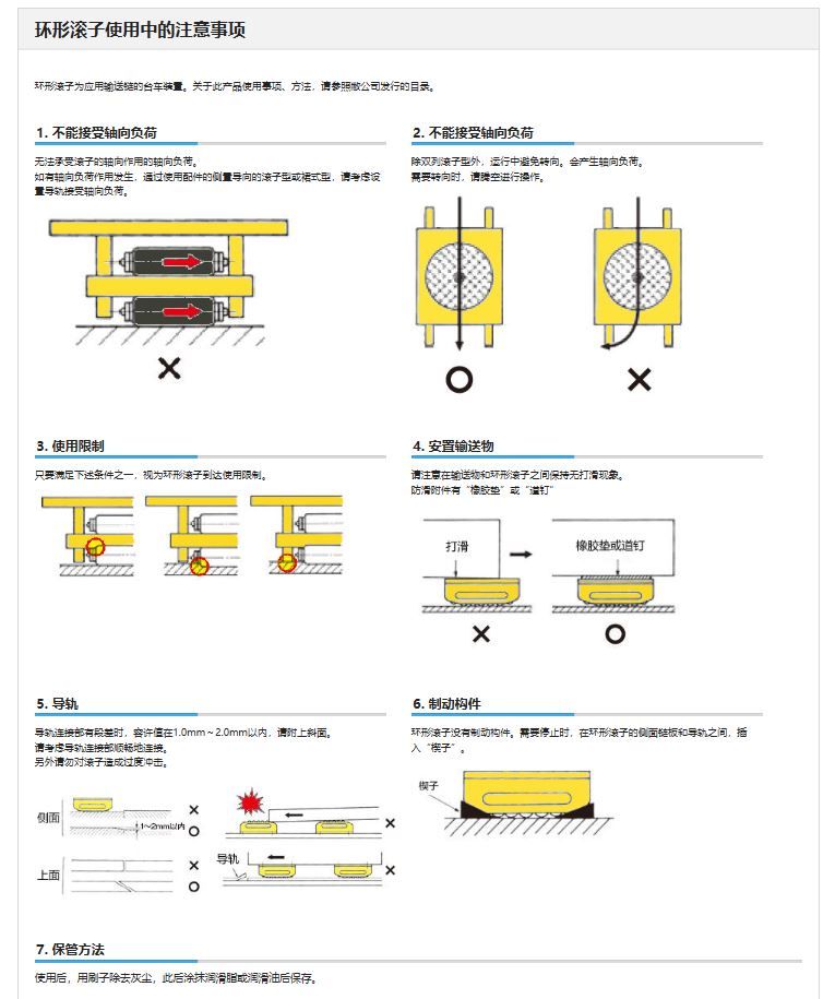

目测是环形滚子(循环链)
http://tsubaki.cn/power-transmission/large-pitch-conveyor-chain/application/toughroller/

行走用的辊子,可以百度一下HILMAN ROLLERS
