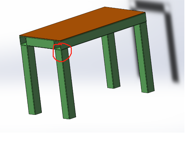

各位大侠,打算用方钢管焊接处一个支架出来。之后在支架上安装一块厚为5mm的钢板。如下图所示,问题是如何通过螺栓螺母将方钢管和钢板连接起来呀?恳请各位大侠指点迷津,小弟在此先谢过了!

大侠你好,感谢你的回复。我这里其实想问的是上面那块钢板(棕色的)如何跟方形钢管(绿色的)连接起来?

你想问的是下面四个支腿和上面的方管框架如何连接吧?
支腿顶端焊个螺柱,方管框架钻孔,螺柱插进去,拧上螺母,用梅花扳手紧固,但我觉得还是不够方便,看看别人有没有好办法

我通常在上面的四个方钢内焊接个耳朵,再固定上面的钢板

考虑到方管壁厚不够,可以把方管端头切掉一部分,焊上一块厚板,然后加工丝孔,钢板钻孔,用螺栓固定

首选顶板和管采用焊接,如果一定要用螺栓的话,方管钻孔,螺栓头在顶板同边接触,锁上螺母,摆好顶板位置,将螺栓头焊在顶板上,这样定位准确简单

那是不是只能在方管距钢板边近点的地方打孔了?里面的孔打了也装不上?

可以在方管侧边开个口就可以装了
